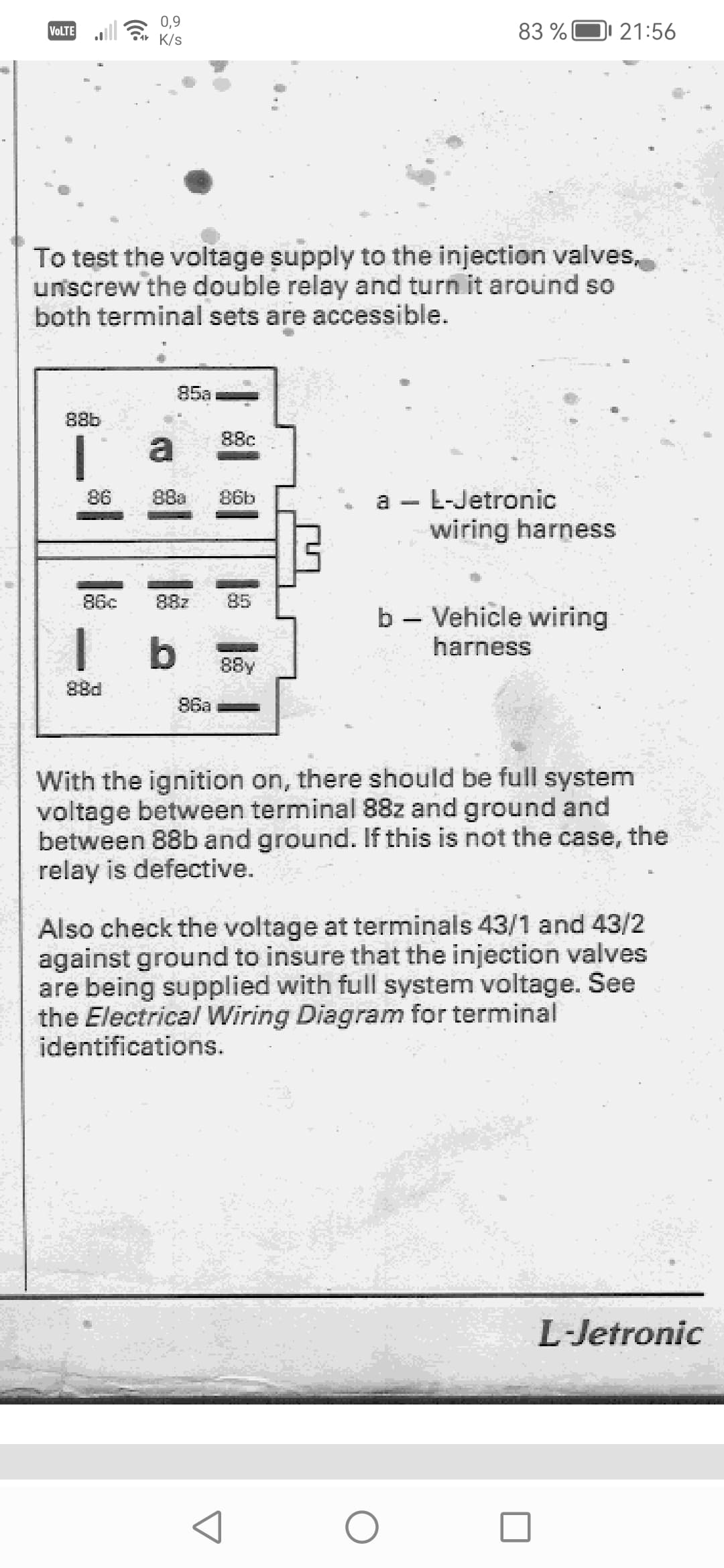

Je pense que tu as fait ce test ?
Heu! Je vais t’avoue que même pas! Juste la tension au borne du 5 eme injecteur! Et ce meme pas à
Une bonne temp froide! Donc peut être qu’il fonctionne!!
Mais je n’ai pas la bonne ref sur le combi! Et histoire d’en avoir un en secours en attendant un neuf qui ressort dès stock! (J’ai mis déjà énormément de pièces neuves sur mon injection donc!!!)
Mais je vais tester comme dit sur le doc pour être sûr! Ça marche pas mal mais demarage lors d’arrêt prolongé un peu long!
