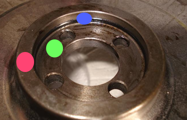

Je crois que je me suis pris la tête sur la portée
De quel portée on parle :rofl:
  • la bleue, l’étanchéité est assuré par le joint spi en amont
  • la verte par le joint torique fixe
  • la rouge on s’en fout? elle ne doit pas toucher le joint spi sinon celui ce ferait arracher non?
Donc la portée a controller et à usiner c’est la verte on est d’accord?
Bleu, c est la liaison cylindrique vilo volant étanche grâce au joint torique.
Vert, c est la face d’appui du vilo dans le volant
Rouge c est la face d appui des rondelles de calage (x3 mini)
La lèvre du spi est en contact avec le diamètre extérieur de l autre coté de bleu
