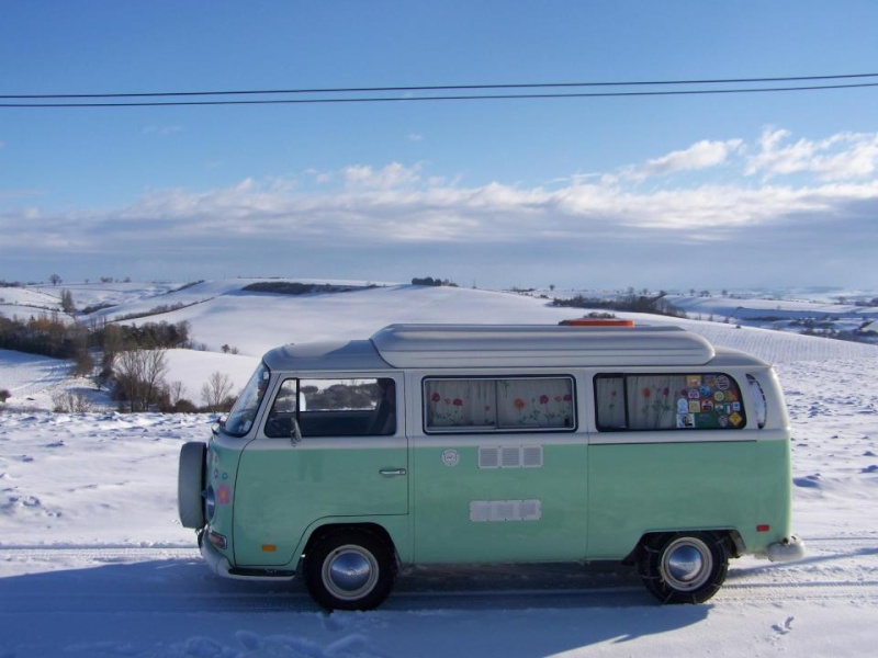

Voici ce que ça peut donner (seul le Vert et blanc avait des chaînes ) :nerd:
Bonne ballade :wink: c’est un régal un combi avec des chaînes dans la neige fraiche :nerd:
