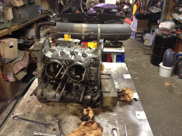

Suite à cette petite aventure.
J en ai profité pour faire tomber le moteur, car je me suis dis que ce serait sûrement plus simple pour poser les carbus et en même temps de faire une vidange totale, boîte et moteur .
Bien mal m’en a pris, ou fort heureusement car … :cry:
Ne vous y méprenez pas, il s’agit du premier plan car le second est un 6 cylindres de Porsche.
Bref, ça pisse l’huile par le cylindre et j’ai constaté du jeu en tournant le vilebrequin :smiling_imp: de plus, et le moteur est un CU, or il me semble que sur un combi de 79 on devrait trouver des CJ ?
quelqu’un pourrait il me confirmer.
Mon mécano et moi, avant ouvert le bloque pour voir si il y avait de gros bobos :question:
Plus de peur que de mal, l intérieur est propre chemises nickel et vilebrequin rien a signaler :flushed:
Loïc, si tu pouvais encore me rencarder, car j’ai eu l’occasion de parcourir quelques un de tes forums sur FLAT4, et j aurais bien besoin de bonnes orientations.
Maintenant que tout est démonté, j ai profité pour changer les joints, les coussinets, pompe à essence, faisceau électrique et cales volant moteur…
Part contre, les cylindres et pistons me semblent fatigués que me conseille tu ?
Piston pleins ou creux ?

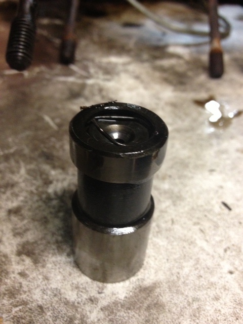

Encore une chose, au démontage j’ai sorti des poussoirs hydrauliques
Sur les 8 poussoirs, 4 ont les ressorts HS, comme sur la photo. Des poussoirs mécaniques sont ils mieux et peut on les poser en remplacement des hydrauliques ?

Sur un bay 79 il devrait s’agir d’un CJ à poussoirs mécaniques.
Sur un bus avec le refroidissement d’origine je préfère les pistons creux et quand je dois augmenter la cylindrée c’est en passant un vilo en course un poil plus longue. C’est le montage le plus fiable et le plus adapté à un bus tant que l’on ne change pas le refroidissement.
Je préfère les poussoirs mécaniques, mais poussoirs neufs entraine arbre à cames neuf et changement des tiges de culbus car celles du CU ne seront plus à la bonne longueur
