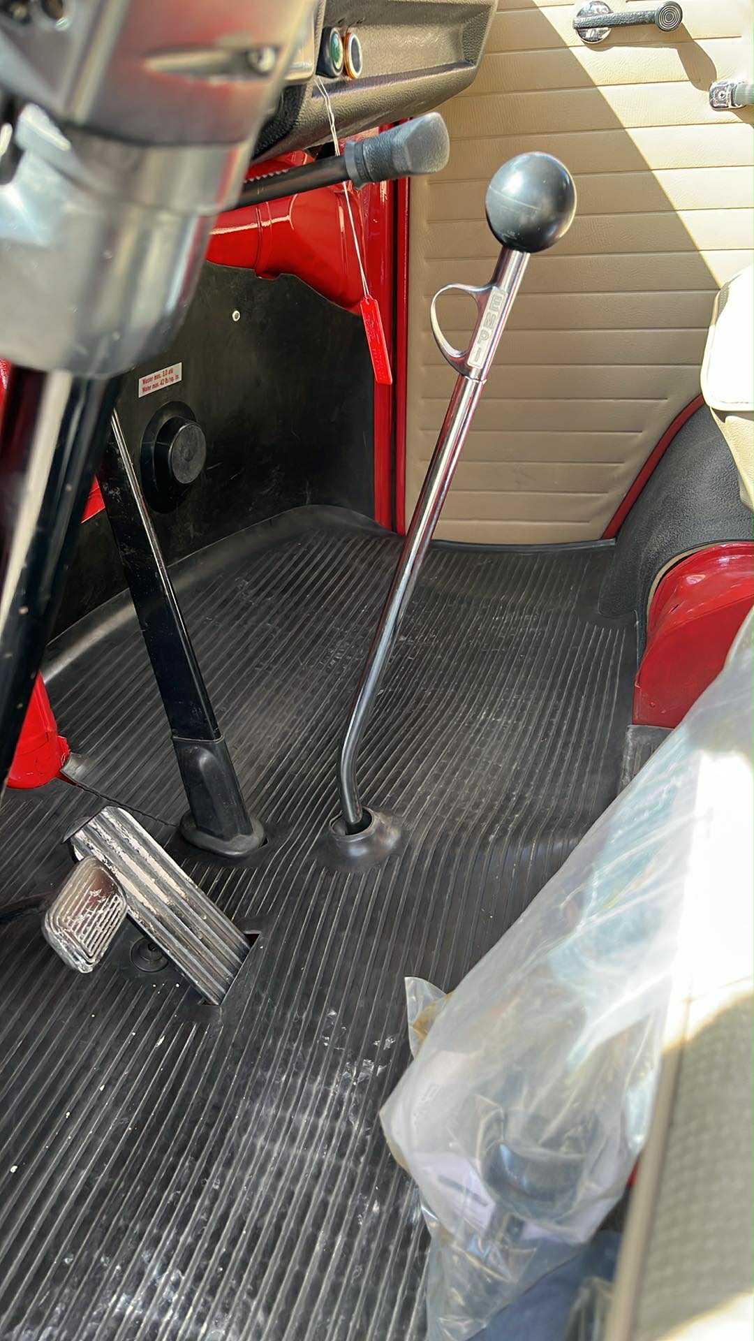

Bonjour je publie cet article si ça peux servir à d’autres
Malgré le changement de la bague de guidage de tringlerie de boîte (super produit que propose Trafficox) le confort de conduite n’était pas la, le levier très imprécis. Je me suis décidé à la remplacé par un Empi et la différence est phénoménale. Pas spécialement adepte des accessoires non originaux mais la y’a pas photo
Terminé la boîte qui craque !
Si ça peux servir à d’autres
Bonne route
En 3 ans je l’ai rereglé 1 fois mais c’est vrai que c’est confort.
À la rentrée je commande le coupleur chez trafficox aussi, le massif sera bien mieux que le truc serti qu’on trouve partout.

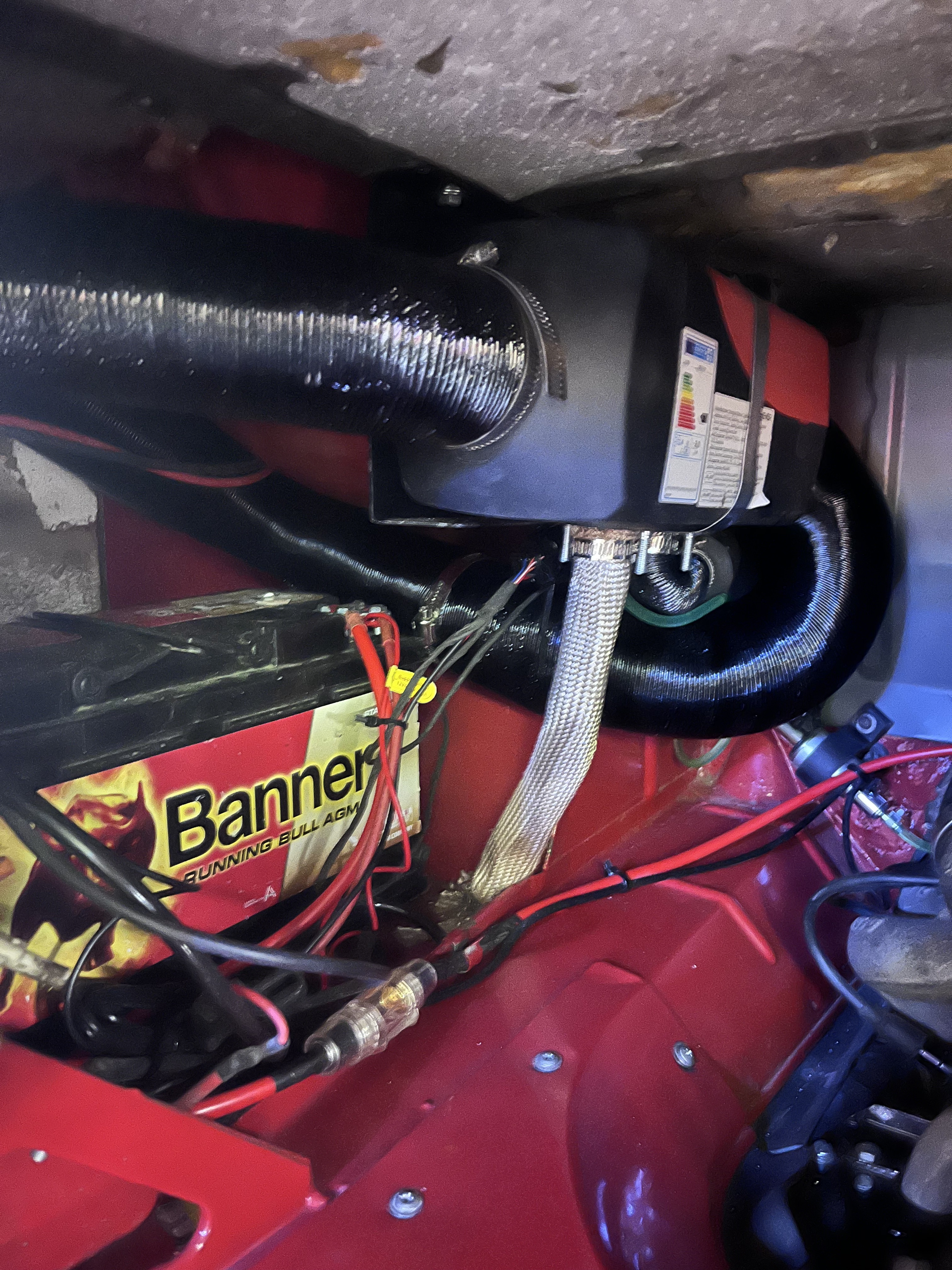

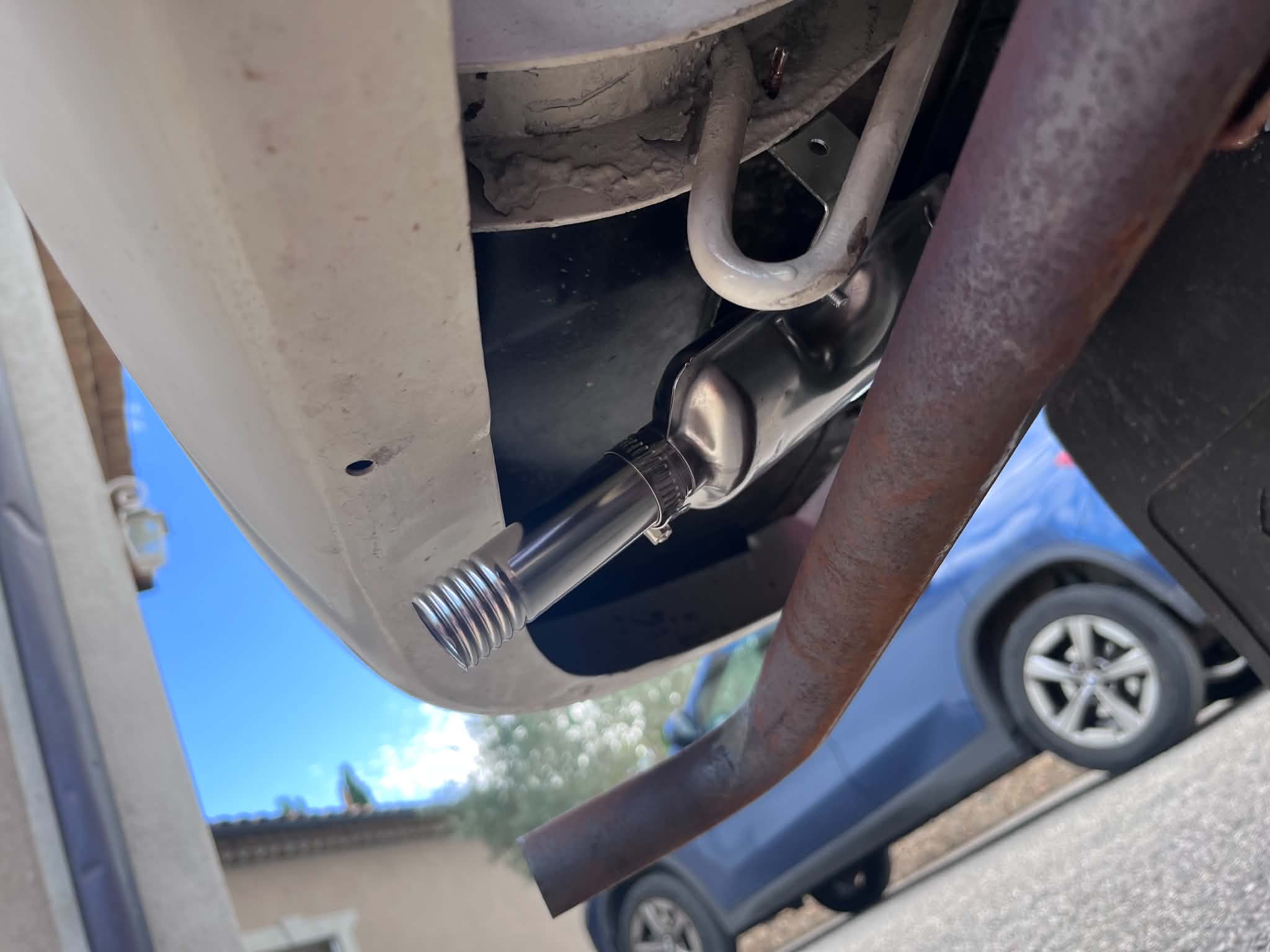

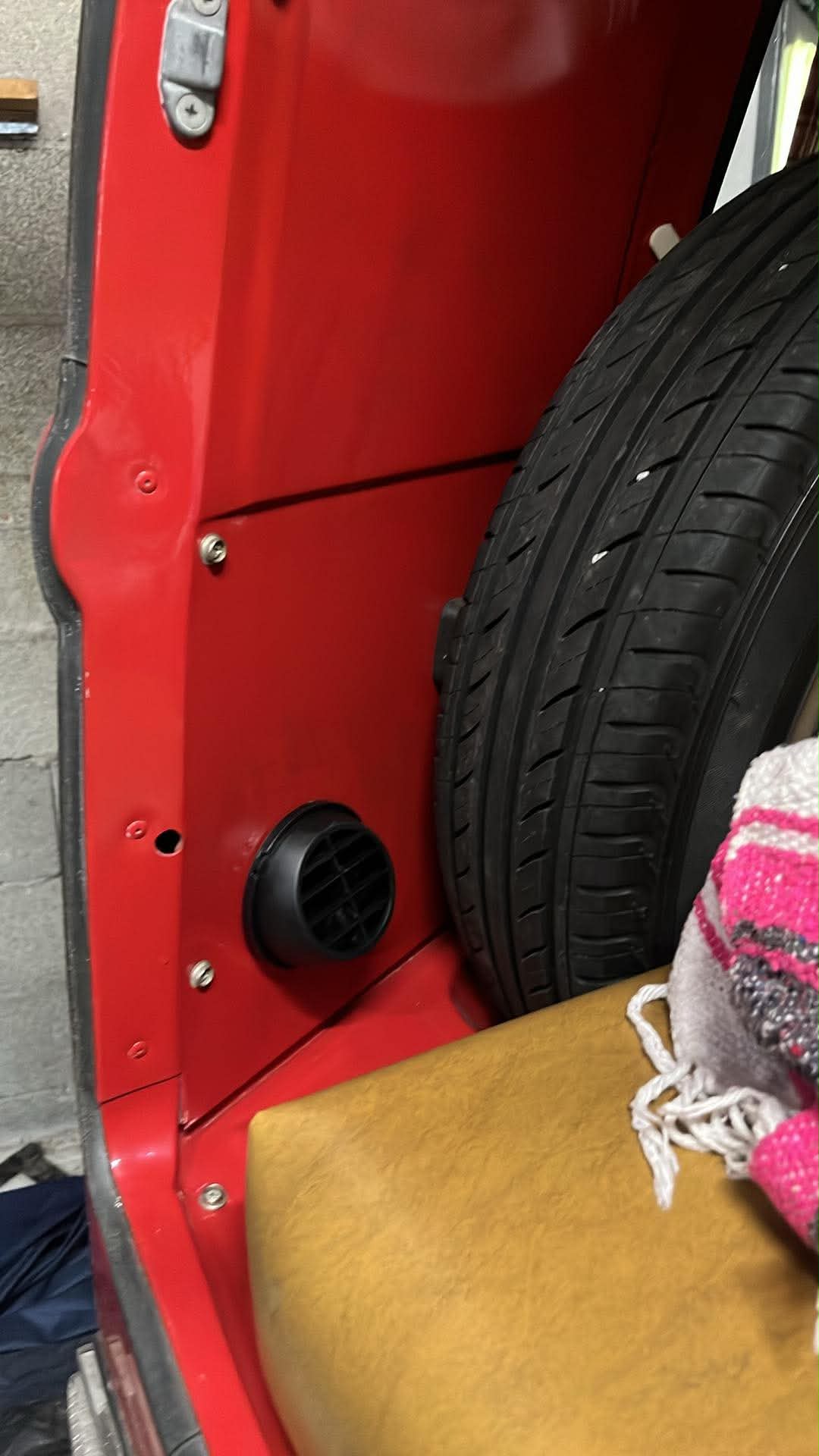

Je poste ce message pour ceux qui souhaiteraient installer un chinasto à l’approche des jours plus frais. Le chauffage catalytique n’étant pas adapté aux endroits non ventilés, et n’ayant pas envie de dormir en plein hiver toit relevable et moustiquaires ouvertes :cold_face:je me suis décidé à changer de chauffage. J’ai installé ce chauffage dans le compartiment moteur par soucis de gain de place. La prise d’air se fait via les écopes et le refoulement à côté de la roue de secours (je ne souhaitais pas percer la cloison par feu)
Pour moi c’était l’option la plus pratique
Ça fonctionne très bien, c’est surtout pour déshumidifier le véhicule avant de faire dodo car sur ce type de chauffage la régulation reste très basique… pour 90 euros on peux pas tout avoir
Si ça peux donner des idées a certains
Bonne soirée

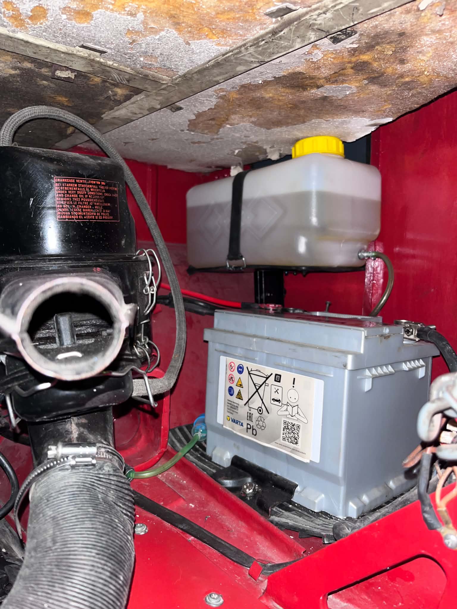

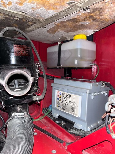

Sympa ton montage! comment fait tu tenir le réservoir de diesel? je l’ai mis sous le clic clac et merci les odeurs, alors dans le compartiment moteur pkoi pas!
Bonjour j’ai conçu et adapté un support au dessus du passage de roue sur lequel le réservoir est sanglé
ok mais ton support tu l’a fixé ou sans faire des trous dans la carrosserie?
Je vois que tu as utilisé la durite et le filtre a essence qui est fourni avec le chauffage, je te conseil de la surveiller régulièrement. Après 1 an, j’avais beaucoup d’odeur, et c’était la durite qui n’était plus étanche, ça suintait le diesel un peu partout :face_with_steam_from_nose:.
Et sinon j’ai enlevé la roue de secours, ça fait un bon emplacement pour stocker les outils et les pièces de secours, un petit coussin sur mesure au dessus et c’est vachement plus agréable en mode dodo.
Il est en appui sur le passage de roue et collé avec 3 points de colle polyuréthane sur le flanc du combi

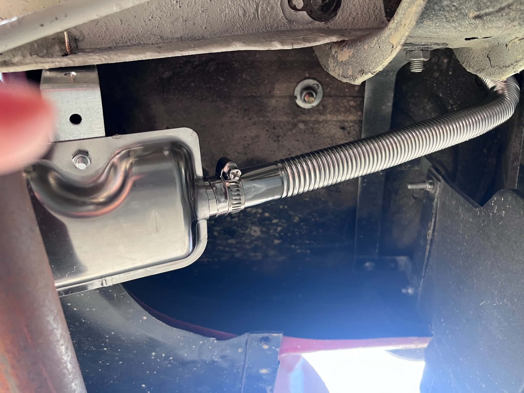

Tu as fait sortir le chauffage au niveau de la roue de secours ?
Merci :folded_hands:
Oui, on le voit sur une des photos. Perso c’est l’endroit où je mets ma tête pour dormir donc bof, mais je reconnais que c’est très bien pensé et réalisé très proprement;
Par contre @karmann45 le remplissage de gasoil est accessible ? On dirait qu’il n’y a pas vraiment d’espace au-dessus du bouchon

Moi je peux pas dormir le nez sur la roue de secours c’est pour cette raison que j’ai installé la bouche à cet endroit…pour me réchauffer les pieds
pour le réservoir il est sanglé sur un support et amovible pour faire le plein
