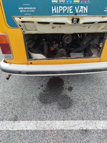

Hier je suis parti dépanner un van qui ne démarrait plus…
Une tache d’huile au sol, je regarde le niveau d’huile moteur nickel.
Et je vois quoi ?

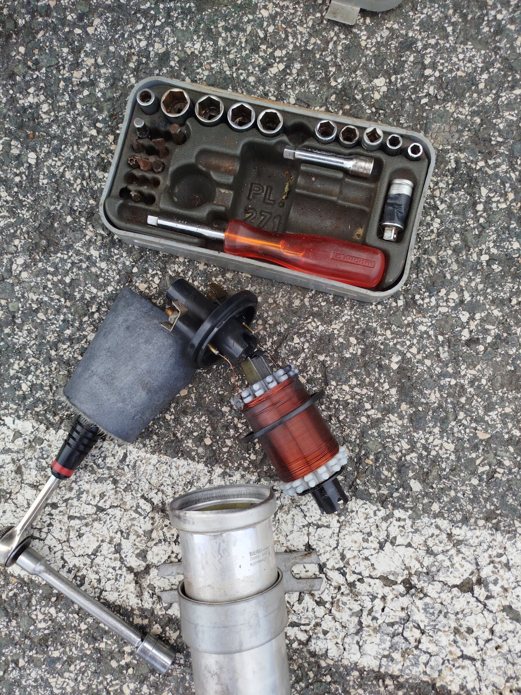

Démontage …

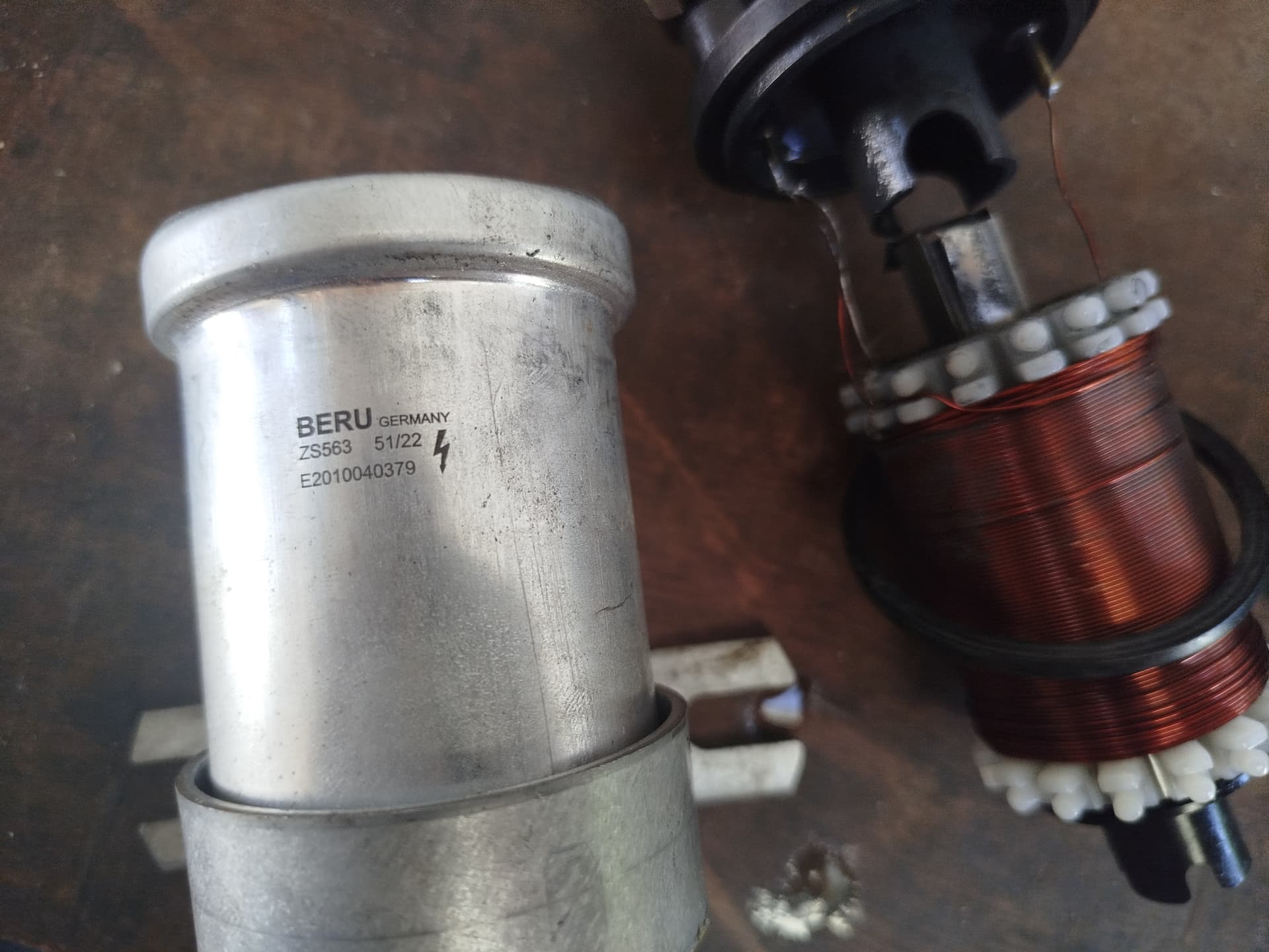

Marque beru ZS563 Germany
Quelqu’un a déjà eu le cas ? Les causes ?
L’huile qui a chauffée, pris du volume a faire exploser la carter ?

La bobine est récente (quelques années max).

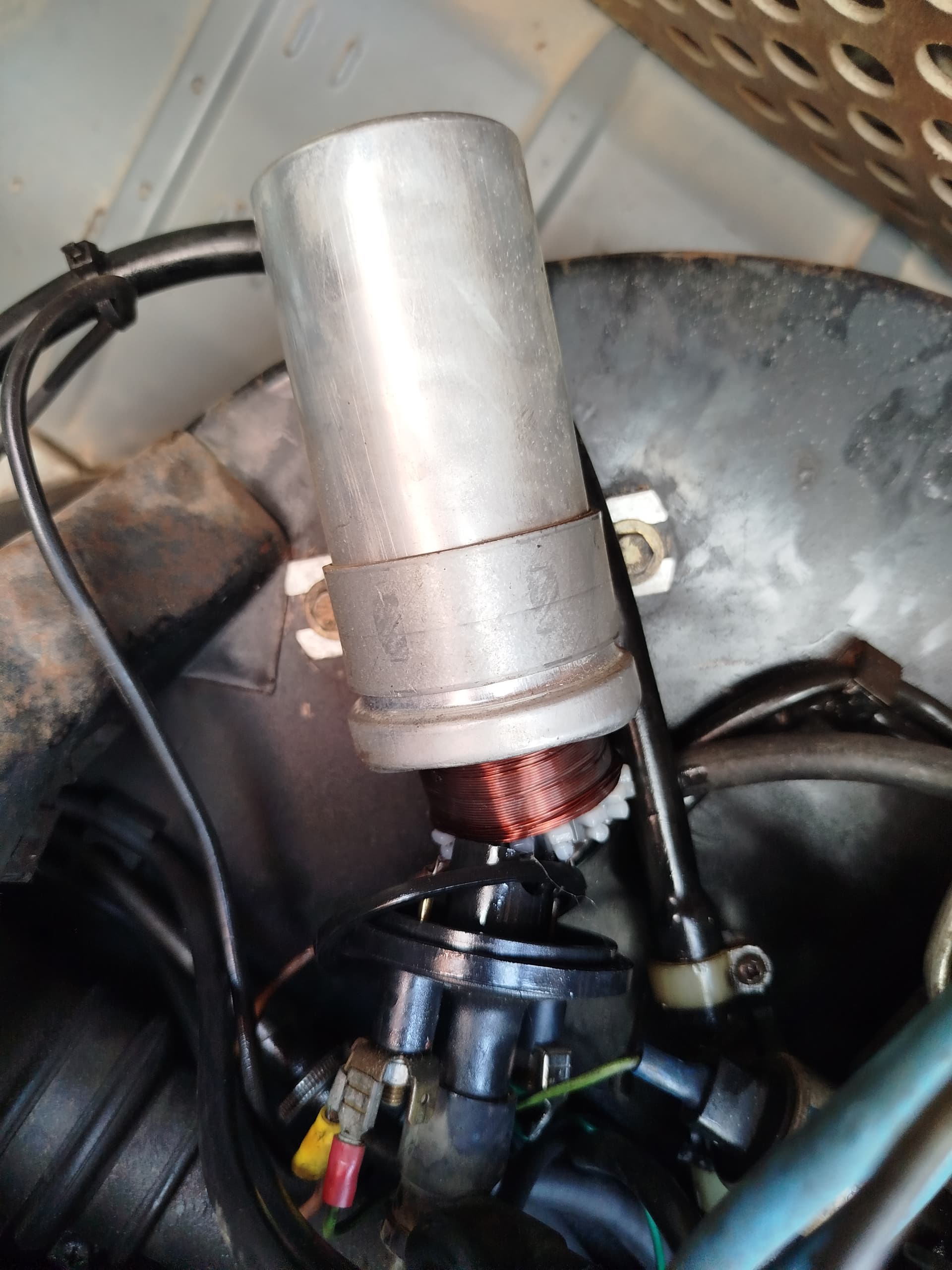

Mais comme la panne est à 100 km de chez moi, j’ai remis la bobine, un coup de clé et paf, à la maison d’un trait.

Je confirme qu’il est rempli d’huile, et on voit bien que la partie plastique noir a écarté la collerette grise et elle est sortie.
