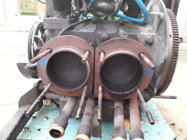

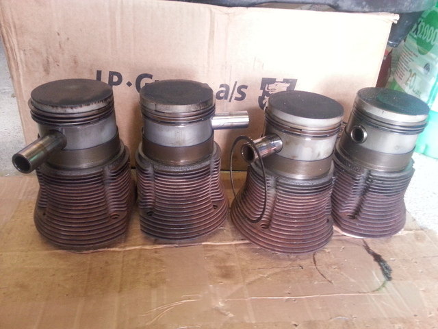

les cylindres sont propres et sans rayures
bon on change quand meme!

je reste en 1600 ou 1678?
ché pas encore
kit 1678 ,bon faut faire usiner les culasse!

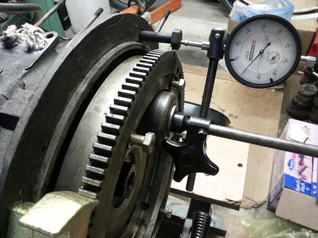

Mesure du jeu axial du vilebrequin
36.5/10ème c’est ça ?
c’est acceptable comme jeu ?
la mesure ce fait avec 2 cales, pour calculer l épaisseur de la 3eme! :astonished:
