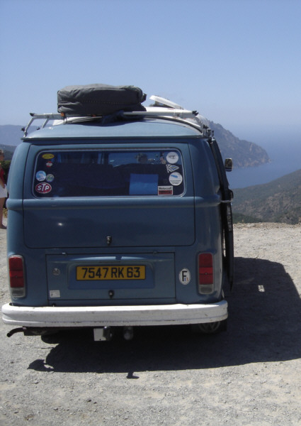

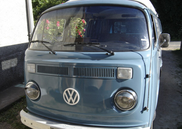

Il n’y as pas que les mômes qui sont plus jeunes presque je ne les aurais pas reconnues( les parents). ![]()
même le combi a changé puisqu’il a eu des déflecteurs.
salut !!!
Des photos des photos!!!
et surtout: plus de roue de secours devant…
Bien vu les spécialistes !!

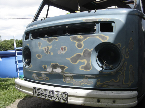

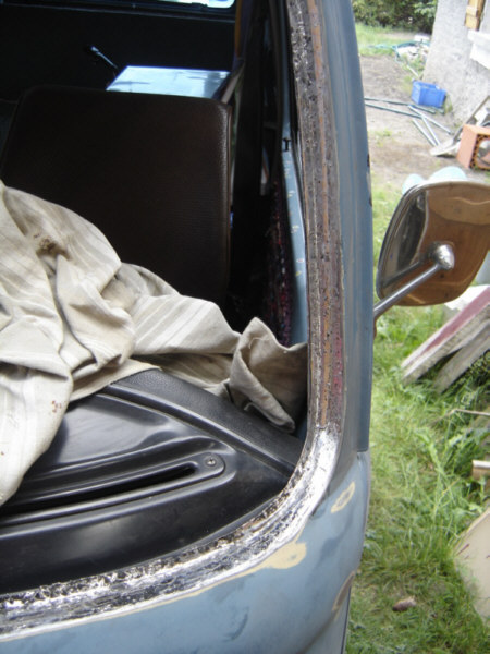

La roue de secours à été le premier « chantier » d’importance sur le combi.
Jusqu’alors, j’avais seulement eu à changer le câble d’embrayage et celui d’accélérateur (et son fameux passage à travers la turbine !!) Dans les deux cas une bonne journée de boulot pour comprendre par ou passe ce **tain de **del de câble et pourquoi ça coince !!
J’avais aussi démonté le pare brise pour reprendre quelques petits points de rouille au niveau de la baie.
C’est donc avec la confiance de l’ignorant que j’entrepris de démonter l’ancien support de roue de secours, fixé à travers la face avant et le pare-choc.
C’est parti pour une séance de ponçage et de rebouchage à l’étain parce que je sais pas souder autrement … (voir ici pour les détails !! viewtopic.php?f=32&t=1700 )
Frôlage de catastrophe au rebouchage car, comme j’avais prêté ma lampe à souder magique à un pote qui faisait ses zincs à la maison j’attaque de chauffer direct avec la flamme d’une autre lampe à souder…le polystyrène collé côté intérieur prends feu illico et je vous garanti que ça brule bien !! Heureusement un seau d’eau de pluie trainait par là et me permet d’arréter l’incendie.
Bon, au départ, je voulais juste reboucher et mettre un coup de peinture en bombe « en attendant » (j’aime bien cette tactique !!) ![]()
Devant l’ampleur du chantier je me vois mal barré … Heureusement un pote de boulot me propose de me repeindre la face avant (MERCI JEAN-CLAUDE !!!)

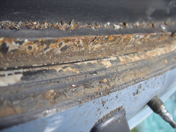

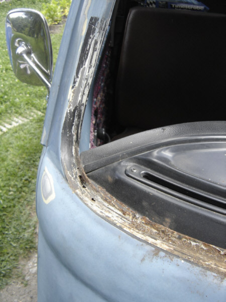

Le carrossier chez qui j’achète la peinture me dit que tant qu’a faire, il vaut mieux poncer tous les petits pets de gravillon sur la face avant jusqu’au métal parce qu’a tous les coups il y a une pastille de rouille de surface dessous… Effectivement c’est impressionnant.
Je retire aussi le pare brise pour mettre un coup de barbouille à la baie que j’avais commencé de reprendre deux ans auparavant…entre temps ; le combi que j’utilise tous les jours à dormi dehors car le garage est en travaux…
Surprise !!

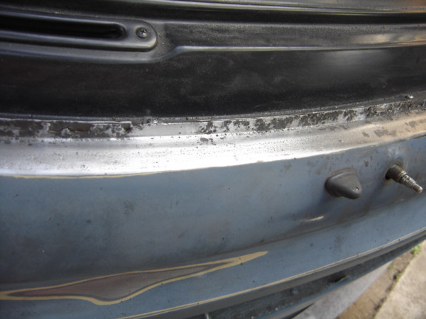

La aussi, je décape, je rustine à l’étain et j’étame les parties encore saines, c’est le meilleur anti-rouille je pense…
Ensuite, un coup de Jean-claude et c’est tout neuf !! ![]()

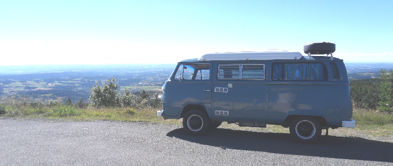

Depuis la roue de secours est perchée sur des barres de toit.
On vient de s’apercevoir que ça fait 10 ans pile qu’on roule avec notre Bibi! (Le 14 octobre)
89 762 kms parcourus soit une moyenne de 24,6 kms par jour ![]()
et toujours aussi contents du véhicule !!
