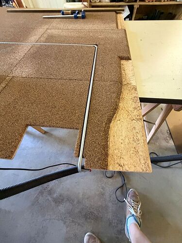

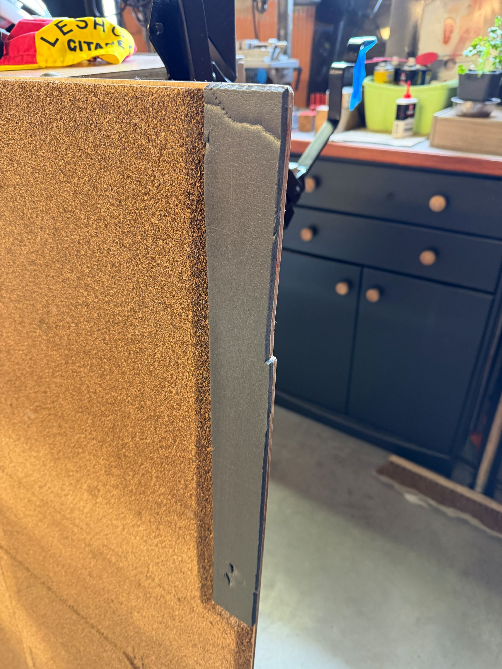

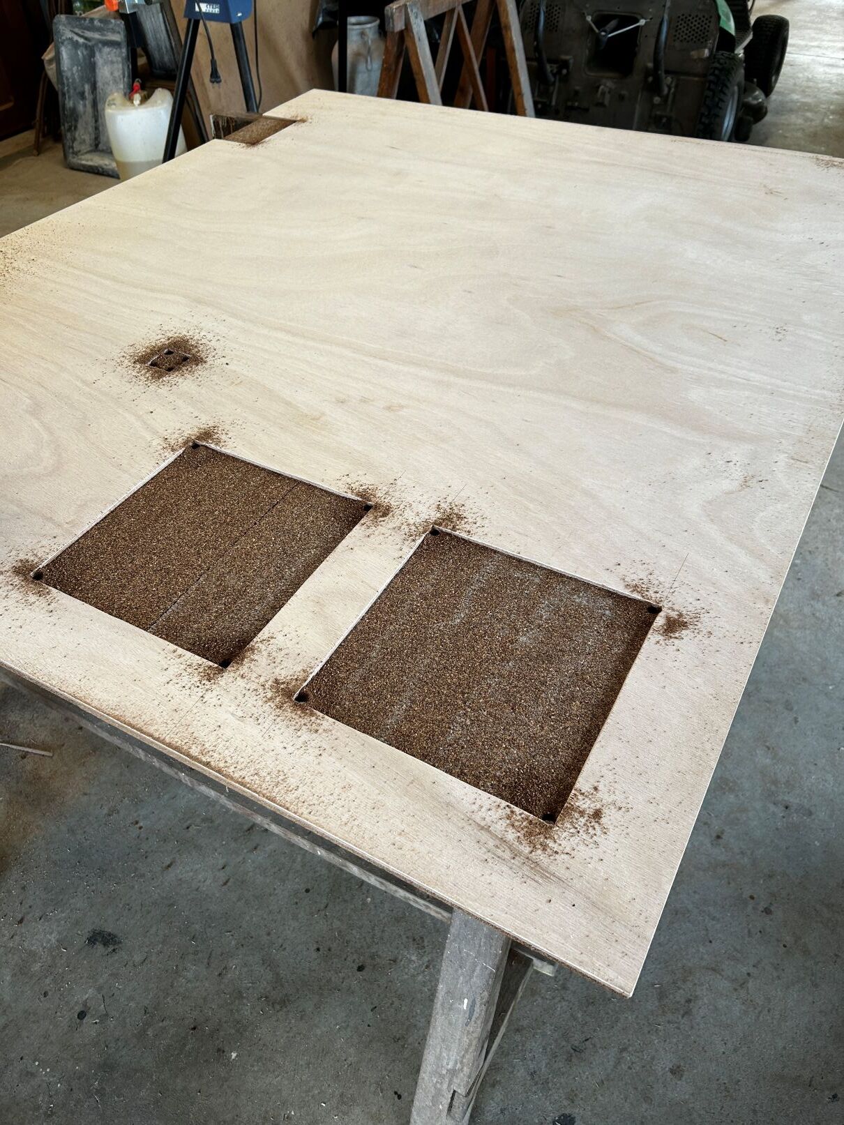

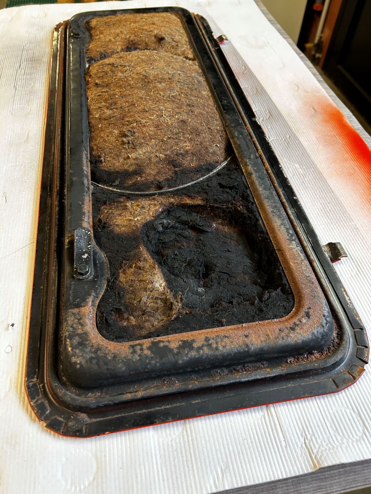

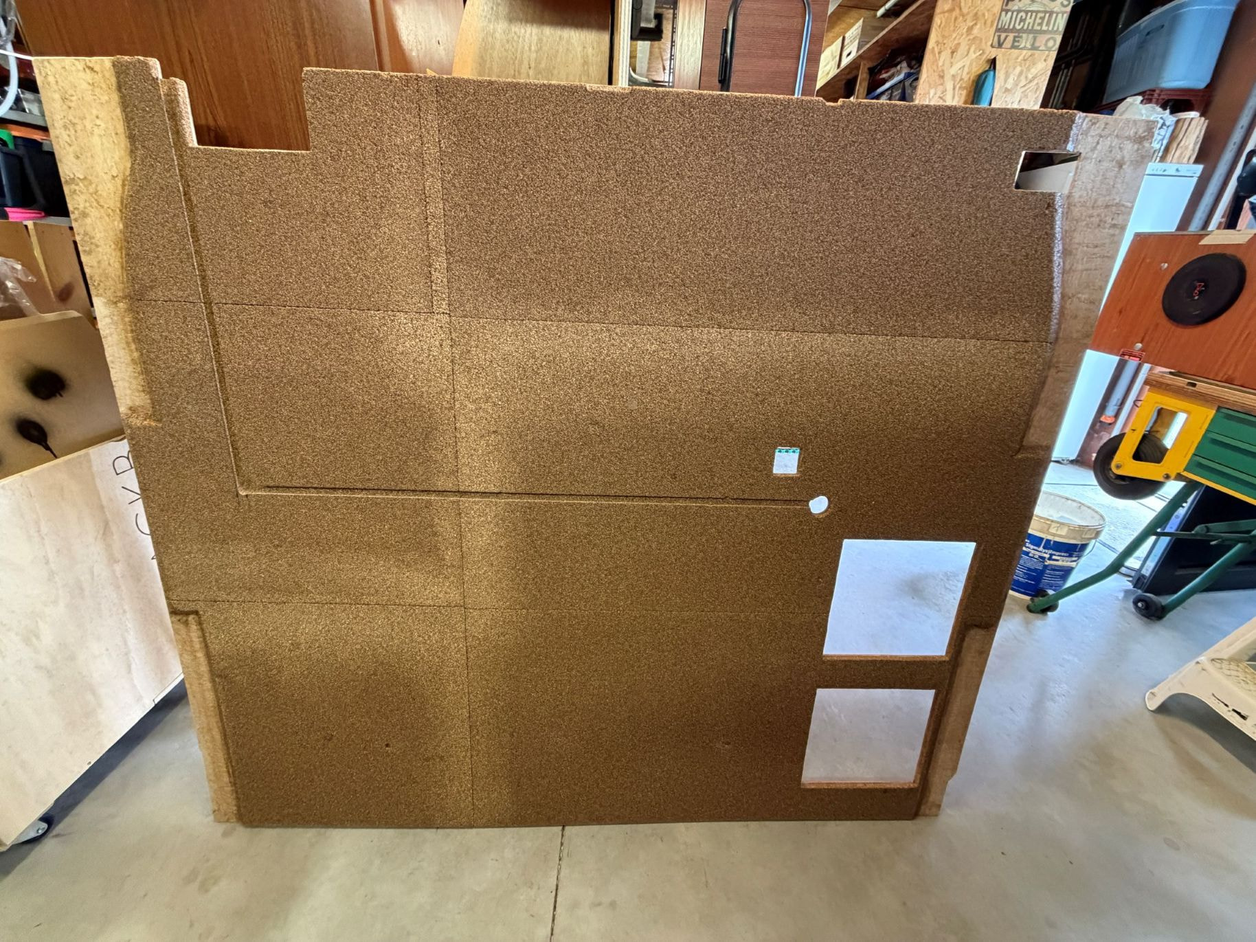

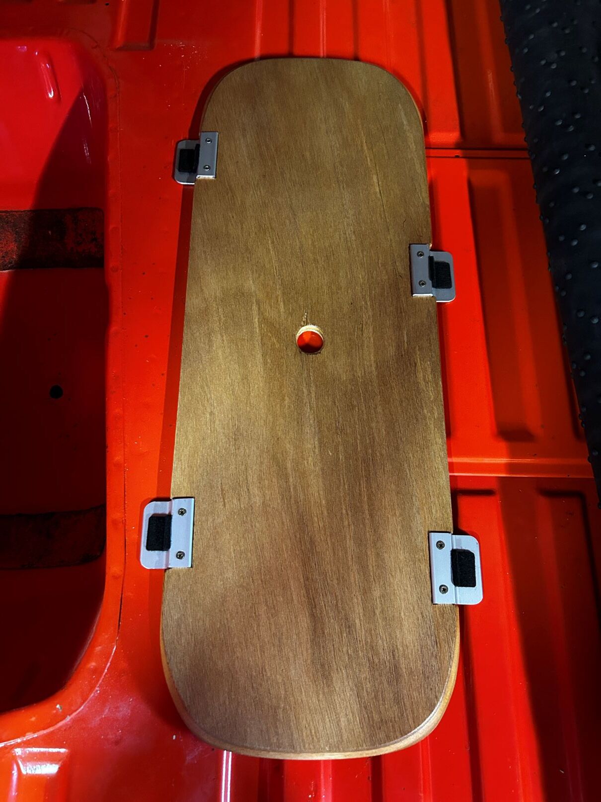

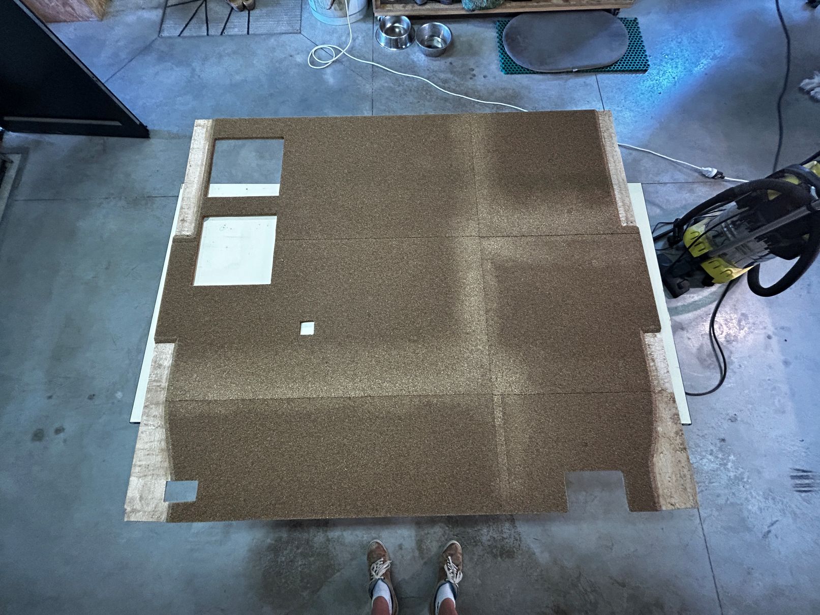

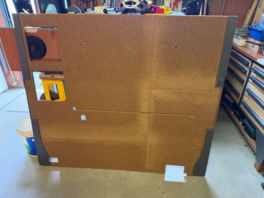

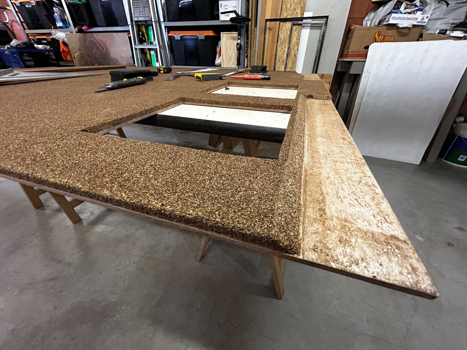

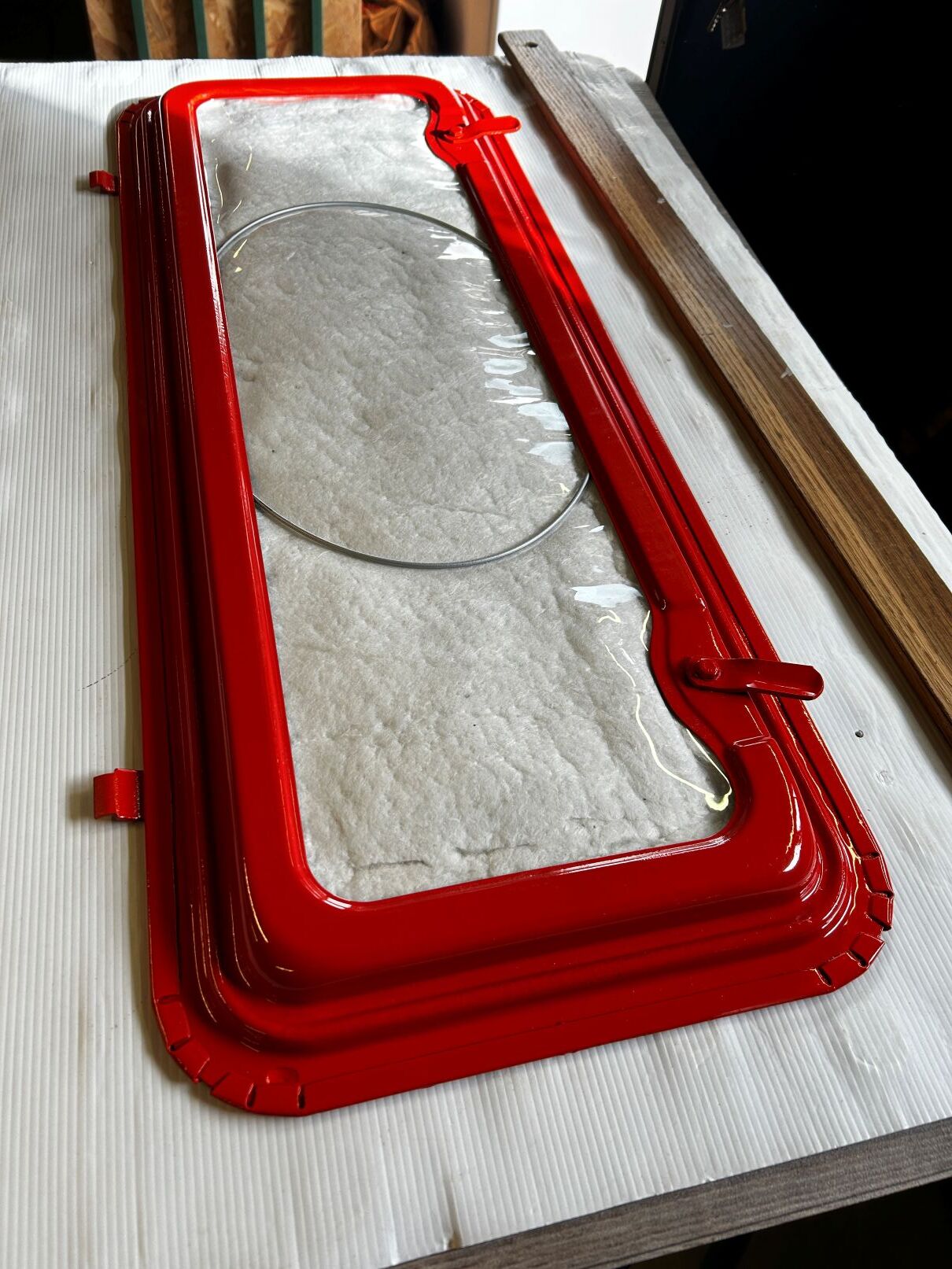

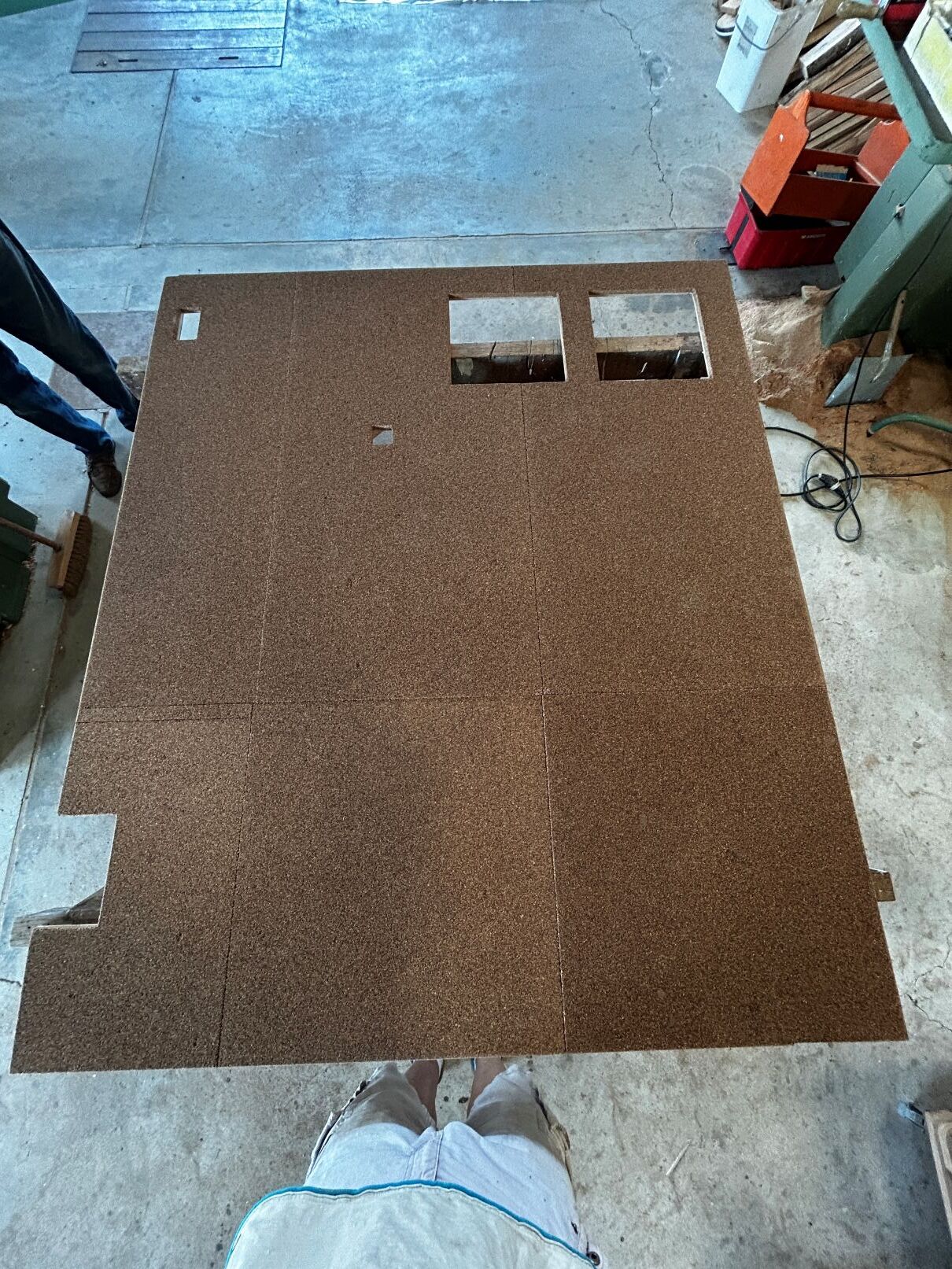

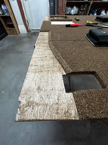

Bonjour à tous ,
Les dernières news des travaux après une petite séparation qui a retardé l’avancement… :sweat_smile:
Je n’ai pas touché à la boite automatique pour le moment, elle n’est pas parfaite en fonctionnement mais je la maitrise bien.

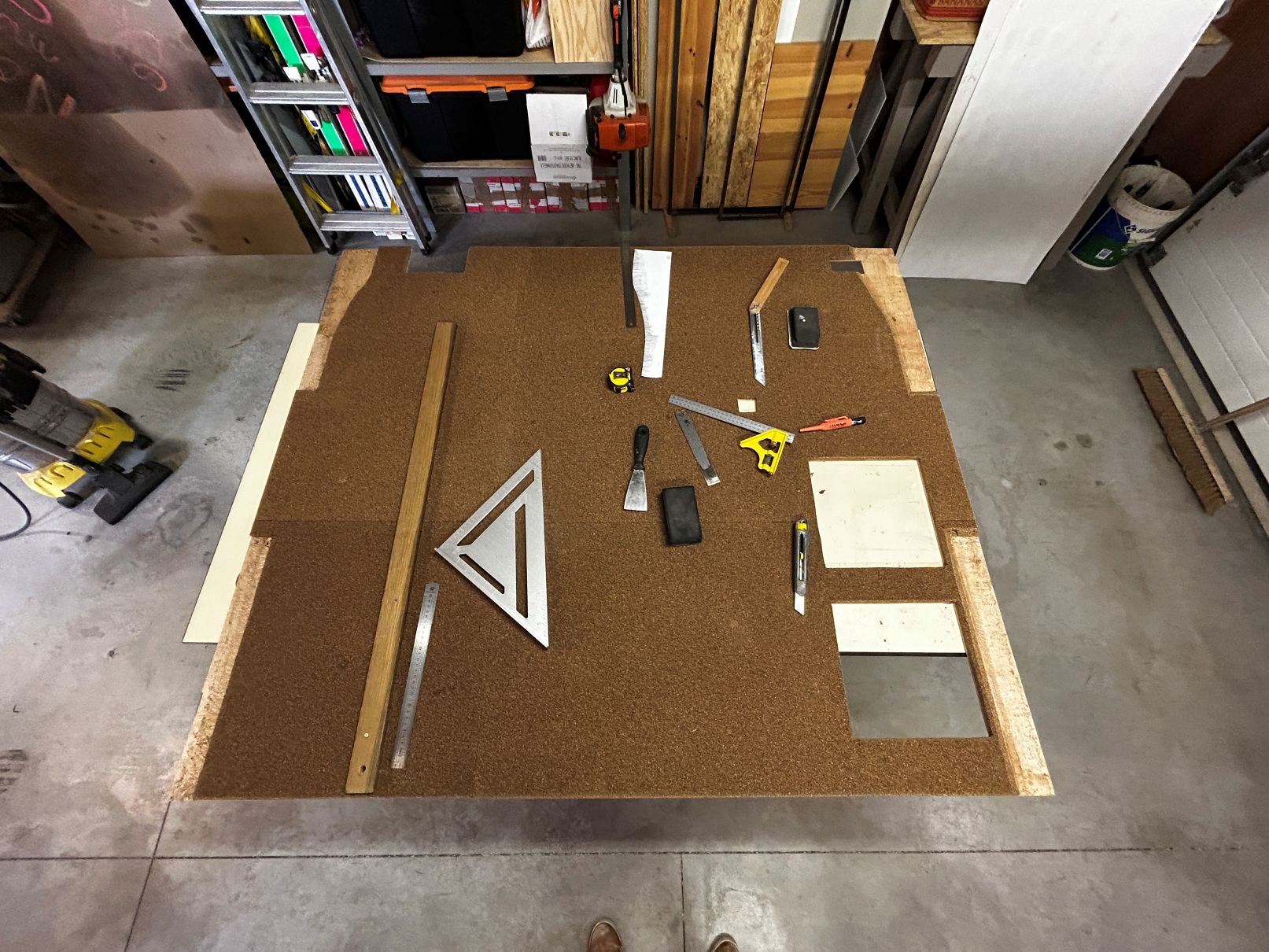

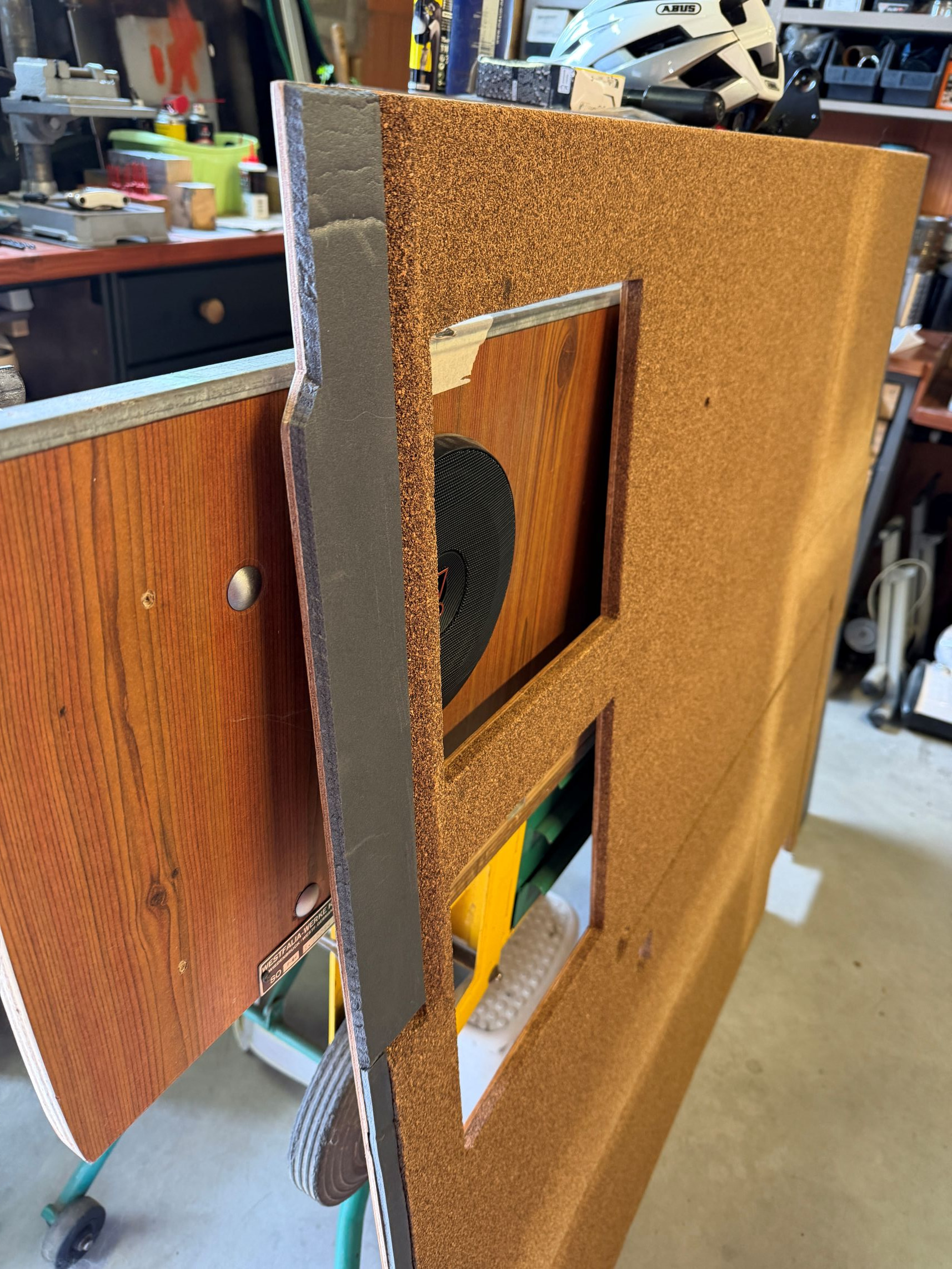

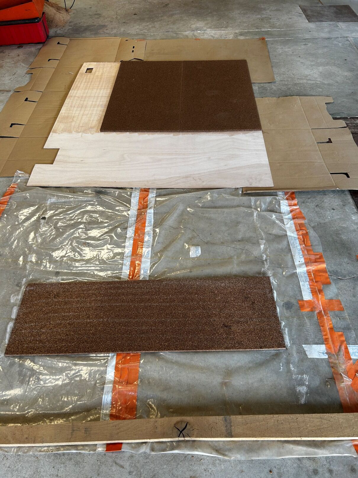

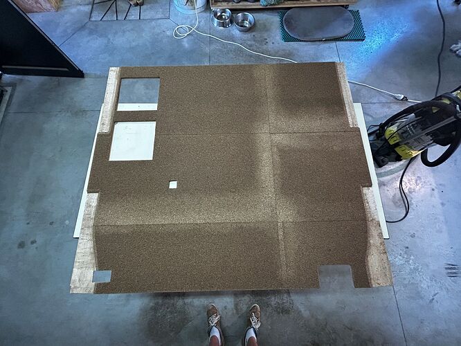

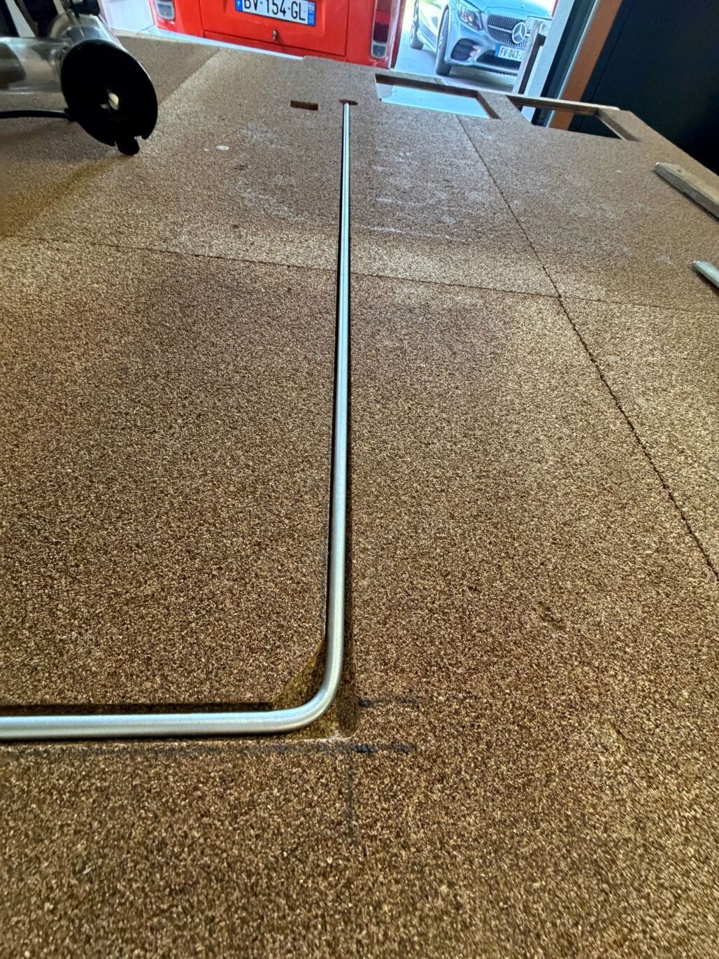

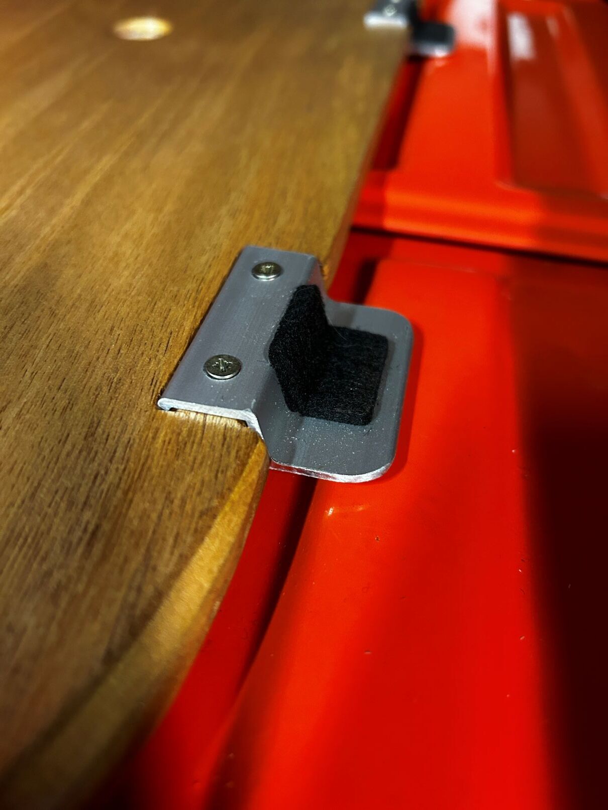

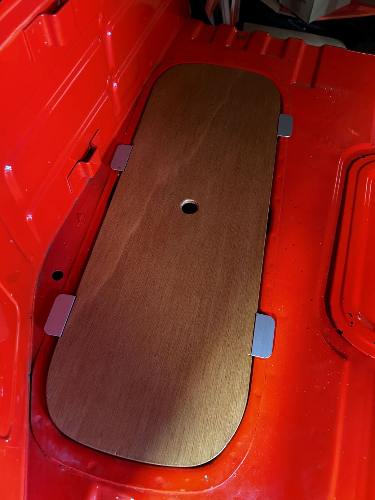

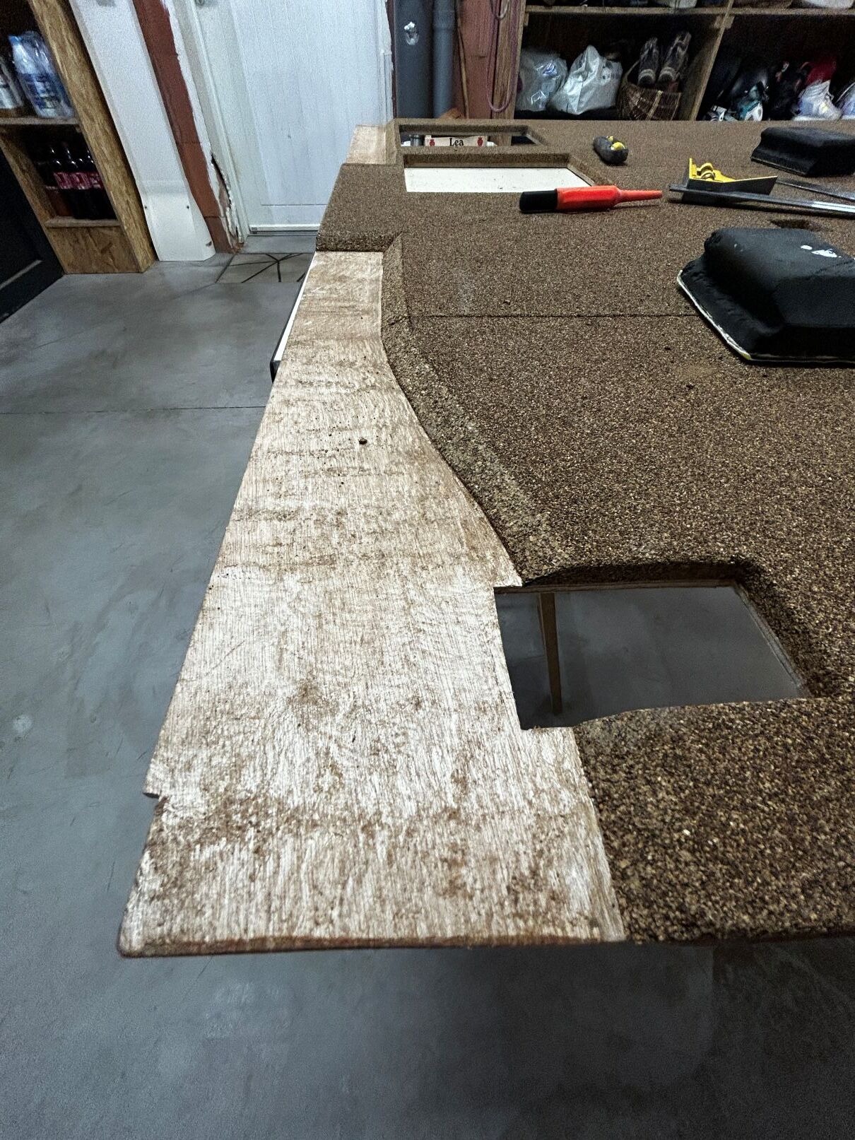

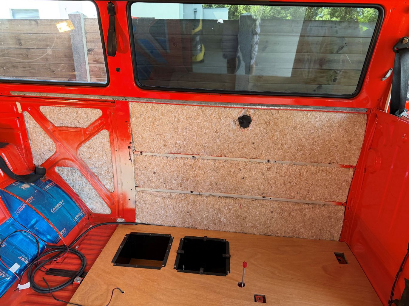

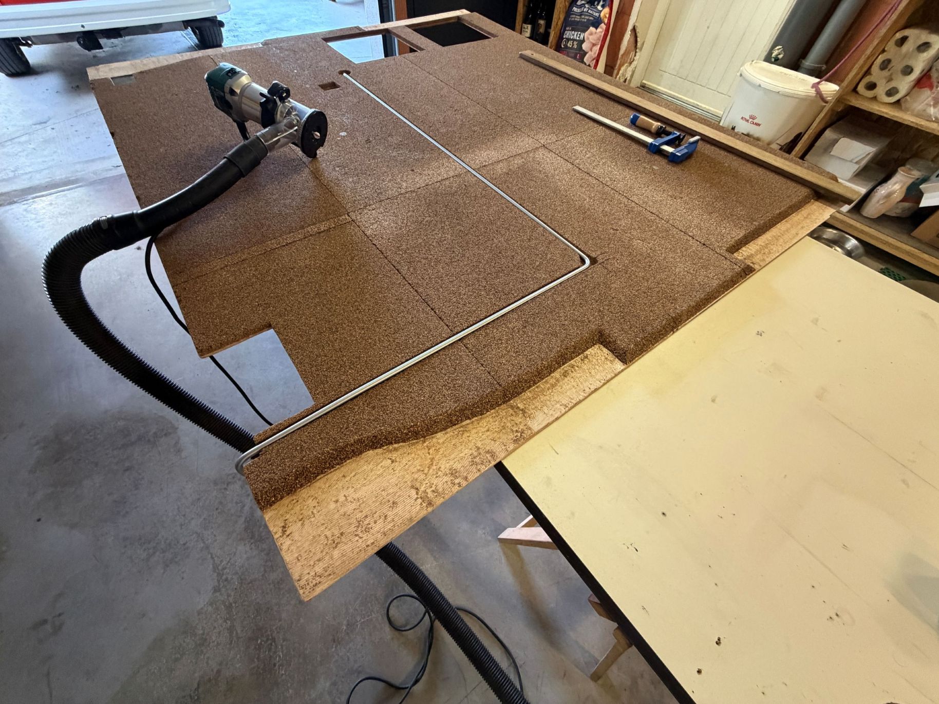

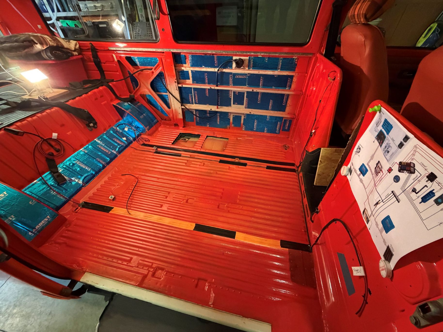

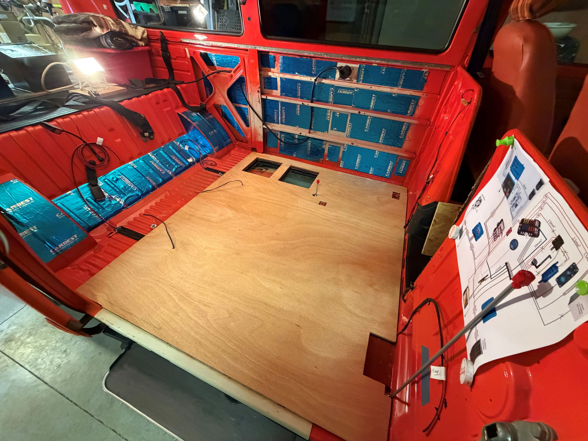

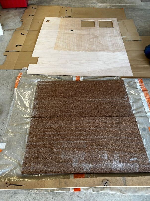

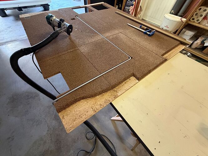

Les meubles sont terminés de restaurer

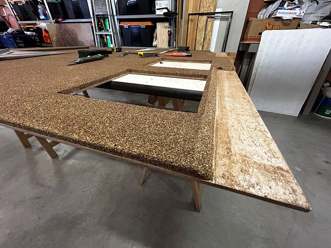

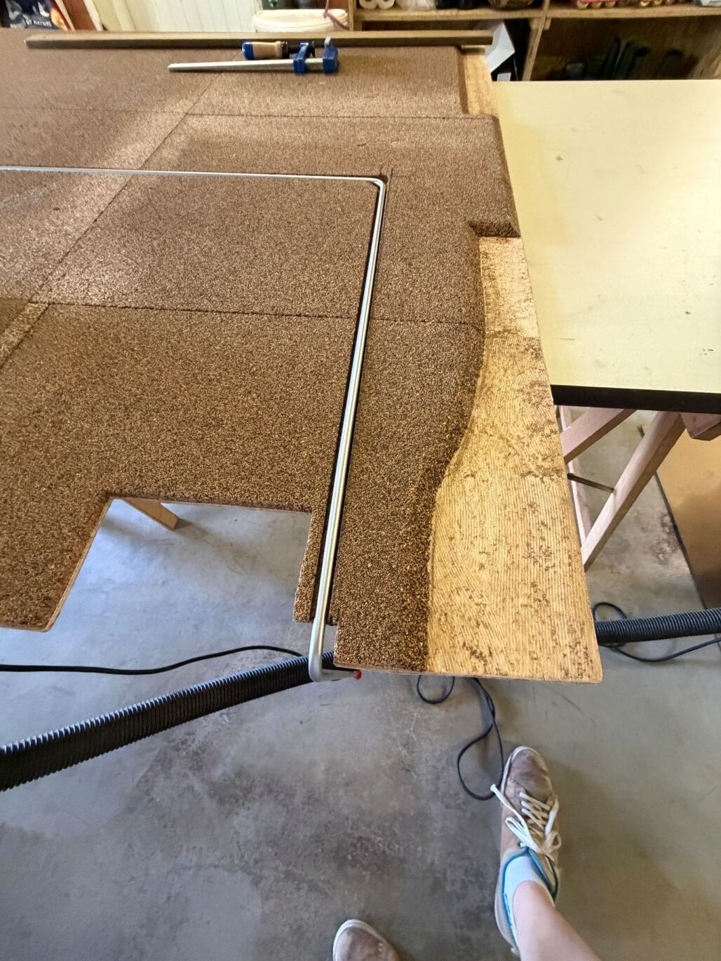

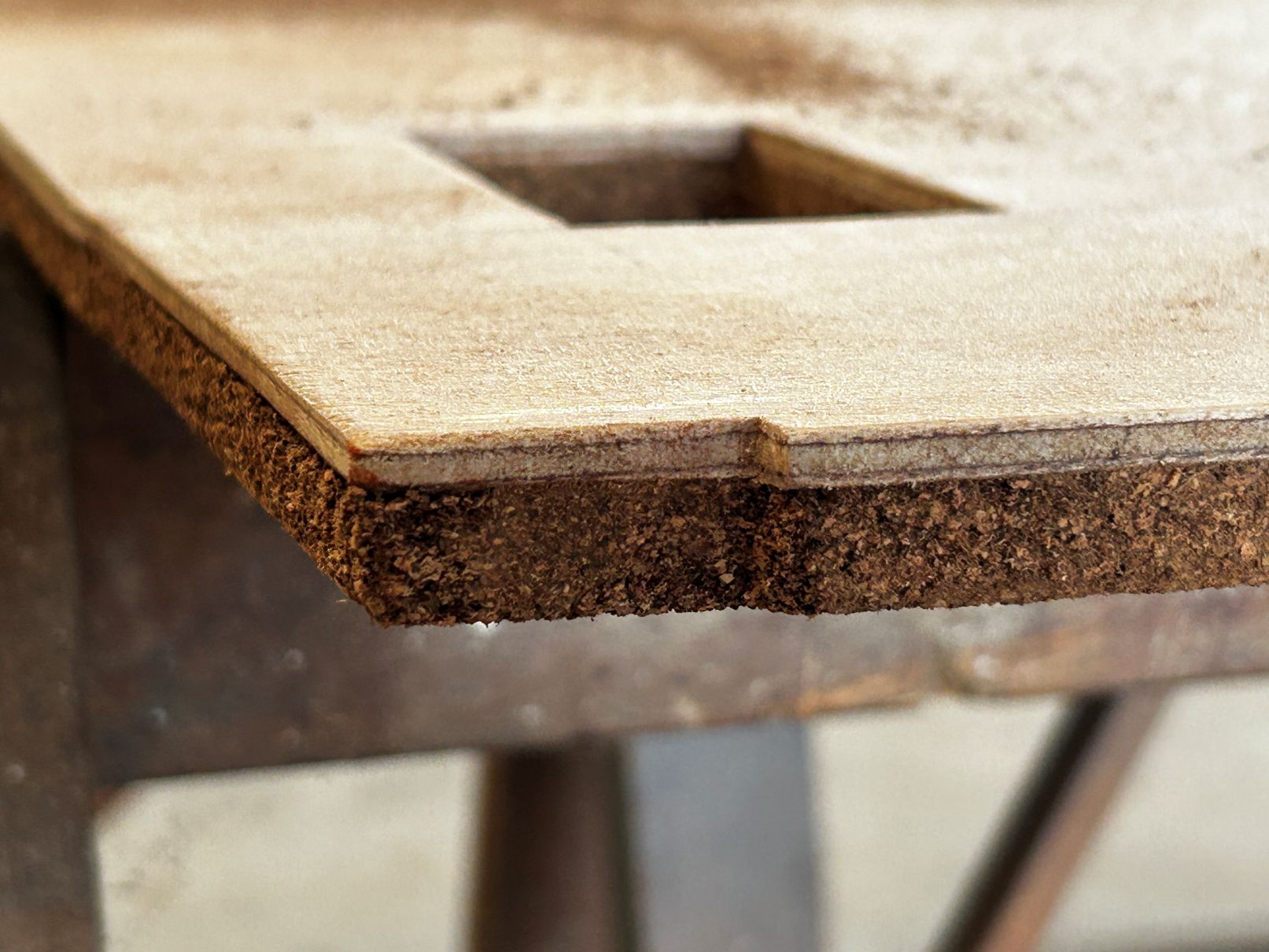

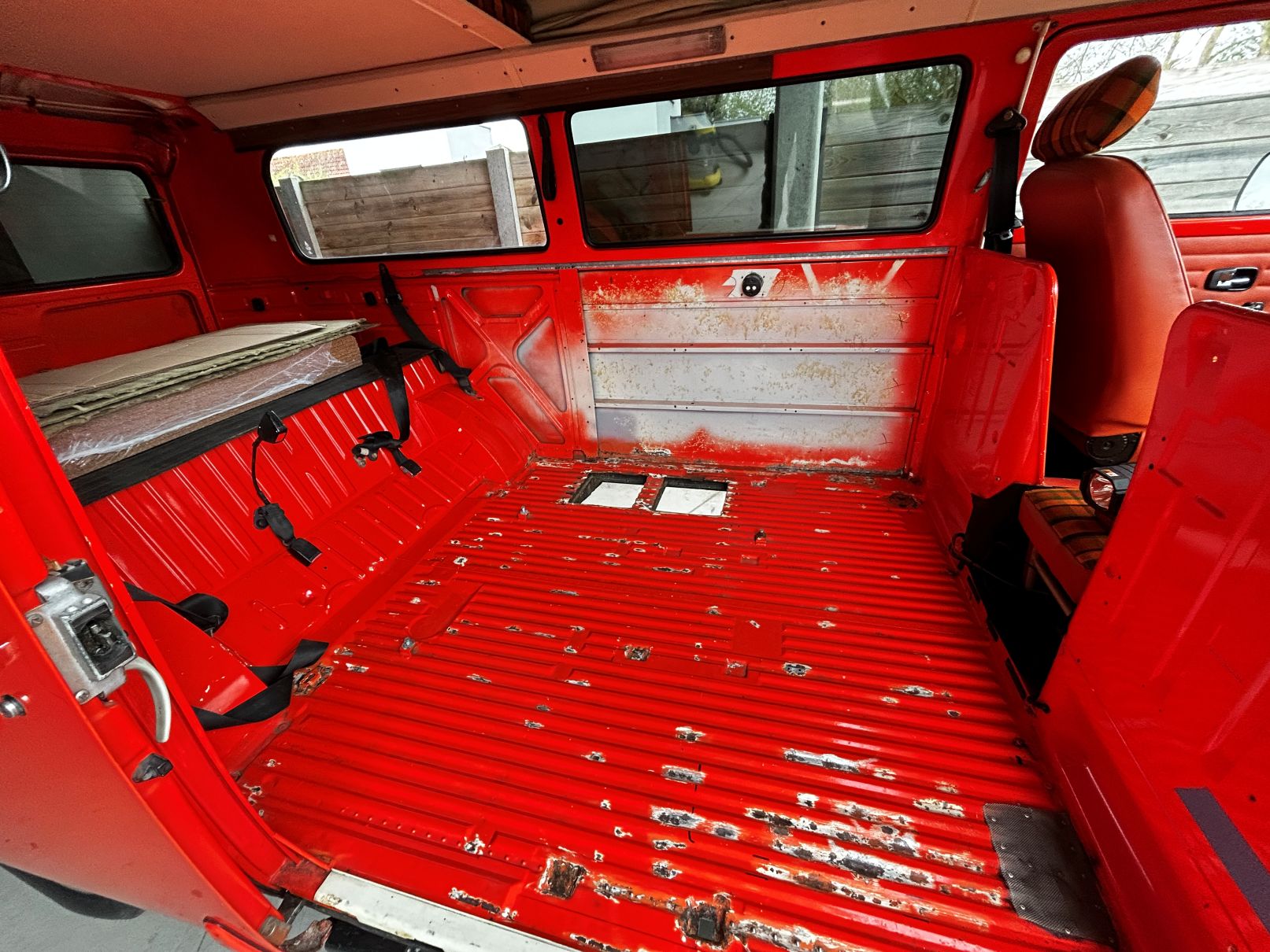

Donc en ce moment c’est isolation phonique, thermique, fabrication du plancher avec 10mm de liège collé en sous-face du plancher et début du câblage de mon installation.
Voila des photos de l’état d’avancement !
Bon weekend
