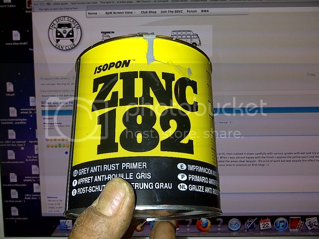

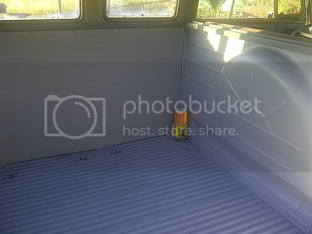

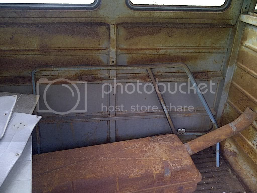

Salut a tous, je suis dans le meme cas que Rikki JAmes, quelqu’un aurait l’équivalent de son produit en France?
http://www.ssvc.org.uk/phpbb/viewtopic.php?f=2&t=76281&start=30
Avant:
Apres:

Salut.
J’arrive à avoir un rendu assez similaire avec une simple sous-couche anti-rouille… Pourquoi recherche tu ce produit précisemment??

salut,
détrompez moi mais il y a quand même un coup de ponçage entre les 2 photos ???

moi j’ai testé le rustol antirouille CIP intérieur et extérieur. c’est un antirouille super performant (utilisé dans la marine)qui peut recevoir un appret ou une peinture bi composant. le combi a reçu 2 couches à intérieur et 3 couches extérieures. le couleur est rouge orangé. j’ai remonter le combi pour cet été en attendant le budget pour une complète. vendu en pot de 2.5l pour 80€ environ

salut ,
en cherchant un produit pour les chromes sur le site de restom
j’ai vu un primaire au zinc
Ce produit est dispo en France .J’ai peint le chassis d’un buggy de retour du sablage avec ce truc. Plutôt efficace.
Attention : Peinture sur merde ≠ propreté …… C’est un apprêt antirouille à poser sur de la tôle saine. Pas un destructeur de rouille. Préventif, pas curatif.

je réponds tardivement car nouveau sur le forum mais ce produit existe bien en france car j’en ai déjà vendu c’est distribué par UPOL : u-pol.co.uk/product-cat/201/ … ouille.htm
