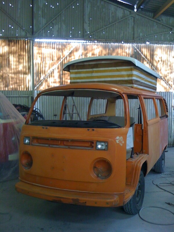

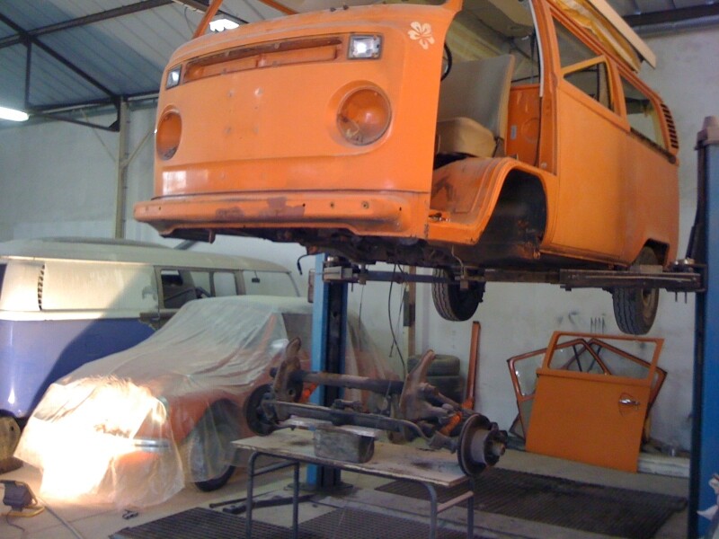

Alors passons aux choses sérieuses avec le démontage complet de l’aménagement intérieur avant de le porter chez le carrossier (par la route)
Oh la la ça fait un sacré vide, il y a même de l’écho

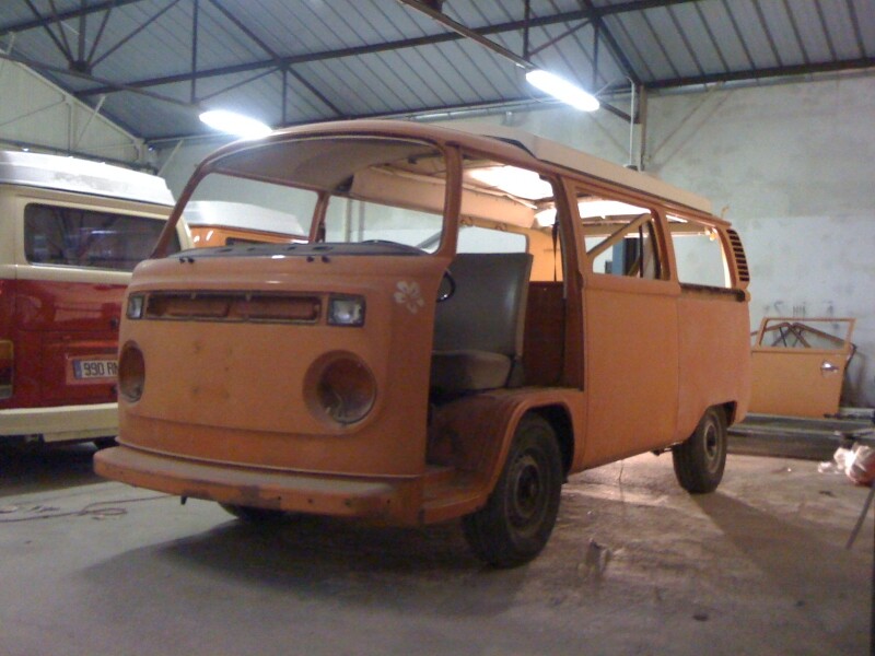

Ce qui surprend c’est qu’il n’y a que le poste de conduite qui est peind ton caisse, toute la partie arrière est en apprêt d’origine gris (les parties jaunes ont été faites au pinceau par l’un des précédents proprio pour égayer un peu)
et on charge tout dans le bazar avant de prendre la route (remplacement du hayon et des 2 portières bien attaquées + quelques accessoires)

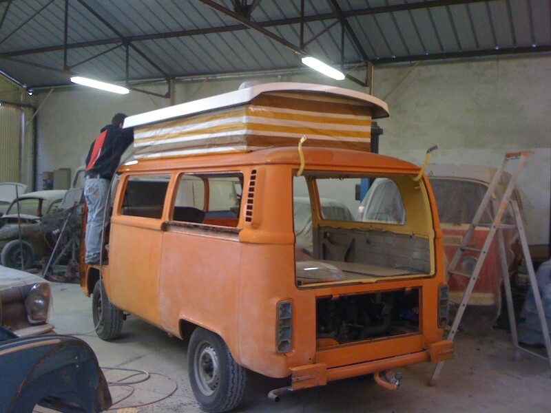

et on passe la main, Yoyo c’est à toi de jouer, démontage de tous les ouvrants, des vitres et des accessoires avant de démarrer les travaux de carrosserie
ça fait tout drôle de le voir comme ça, mais c’est un passage obligé pour arriver à nos fins, un beau combi tout neuf

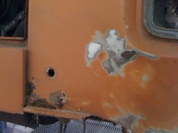

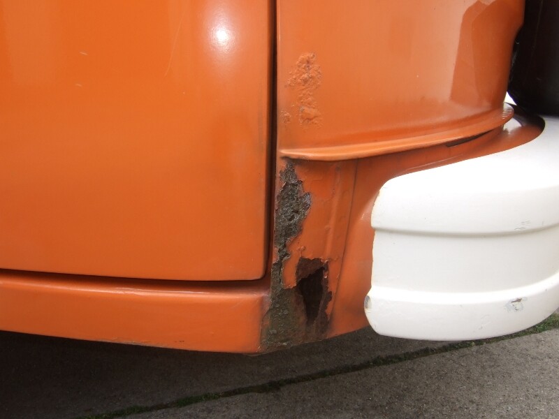

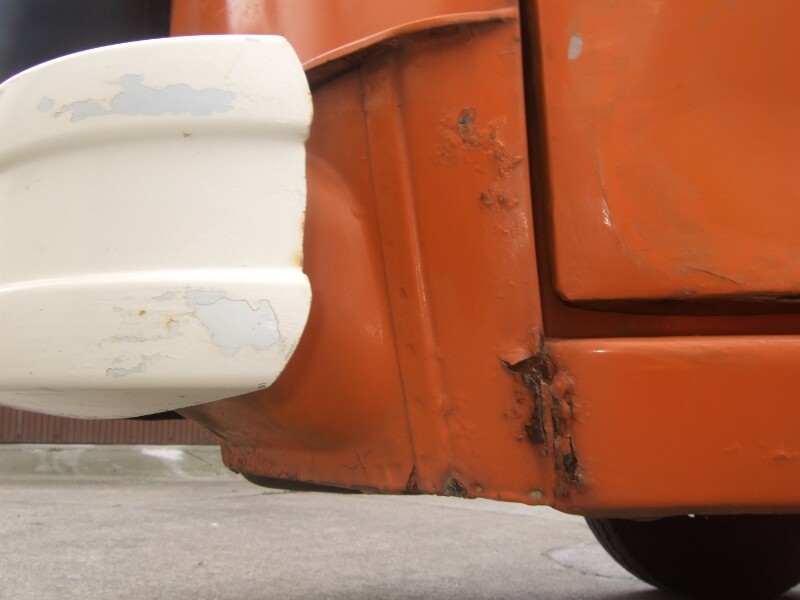

le bas de la face avant côté droit (y’a un trou, pisse trou)

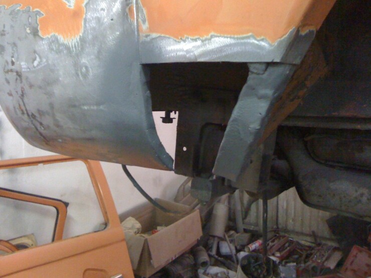

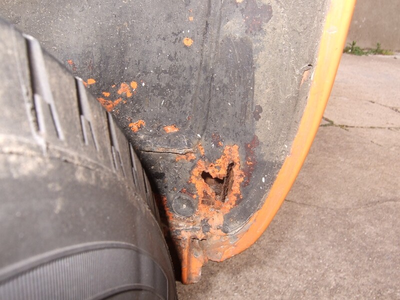

le passage de roue avant droite
et gauche
c’est marrant, tout marche par paire

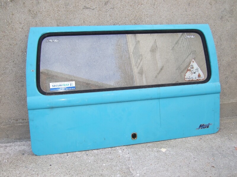

le hayon arrière qui est pourri de l’intérieur
et qui va être remplacé par celui-là

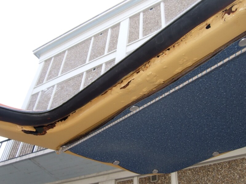

le remplacement des 2 portières, vu l’état de celle côté passager

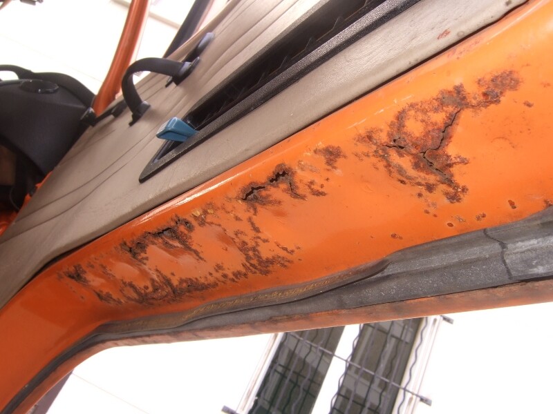

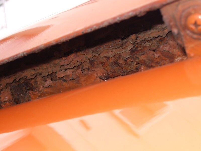

et ce qui me parait le plus casse-pied à refaire, la tôle sous le cache-glissière côté gauche

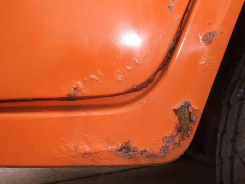

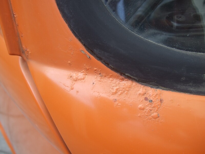

et encore quelques autres bricoles à revoir comme certains entourages de vitres, les charnières du capot moteur, quelques points de rouilles à l’arrière, etc, etc, etc… il faut vraiment être dingue pour se lancer là dedans

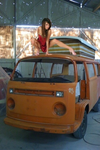

Salut tout le monde,

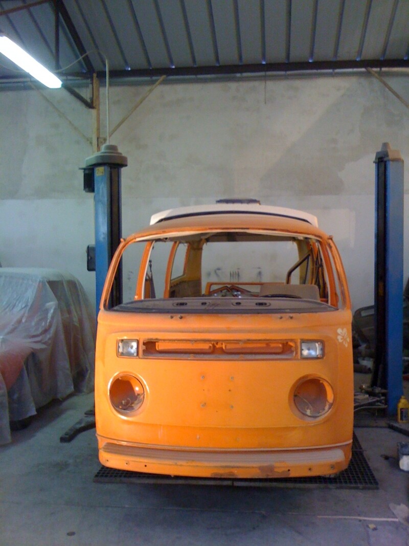

Aller, cette fois, on rentre dans le vis du sujet : LA RESTAURATION DU BUS !
Je commence par un petit « pin-up time » pour détendre tout le monde (elle est pas mal l’assistante du carrossier)

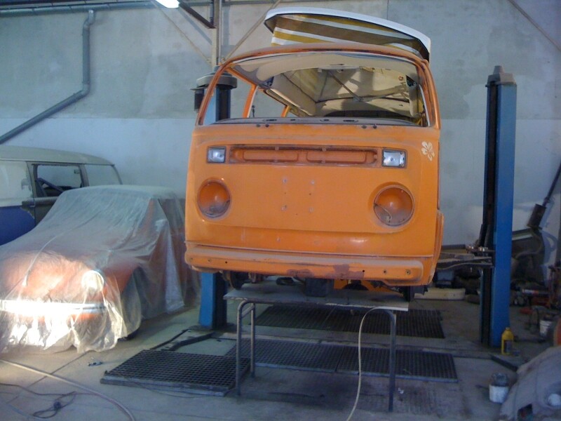

et on y va, ça commence par le droppage avec la pose d’un kit SK à l’avant et -1 cran derrière
pour arriver à ça, ni trop ni trop peu pour avoir le bon look
et après, on découpe de la tôle

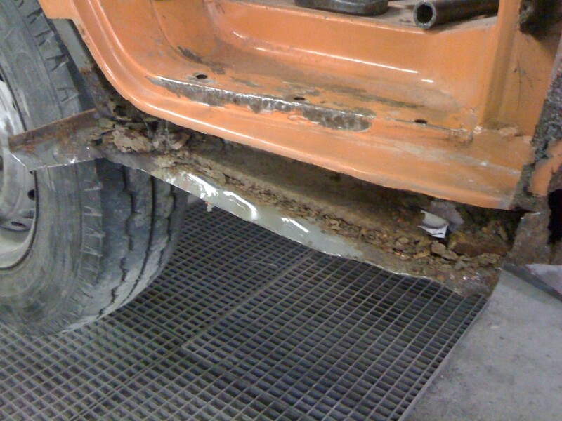

Qu’est ce que j’avais dit déjà,… Ah oui, c’est vrai, on découpe de la tôle

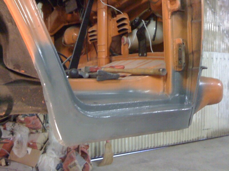

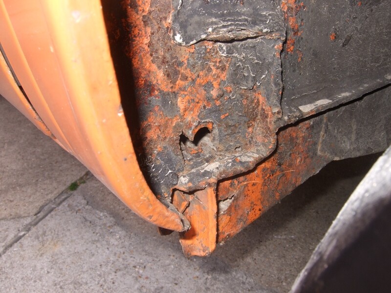

Alors on commence par le marche-pied côté droit
J’ai dit on coupe, oui, oui, ON COUPE
Bon, c’est pas le tout, on va pas laisser ça comme ça
OUF ! On se sent déjà mieux

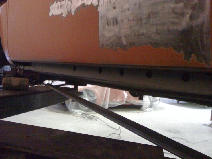

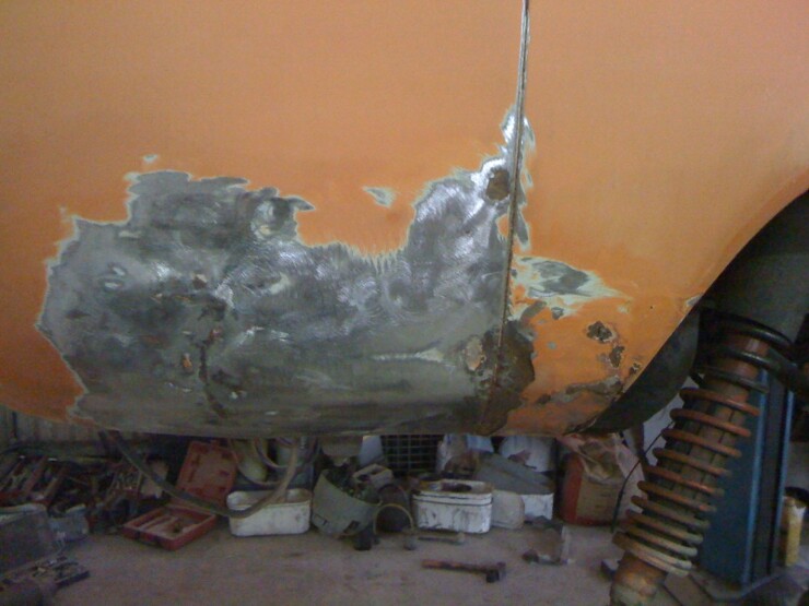

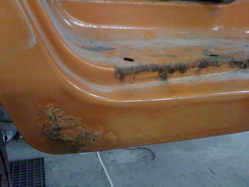

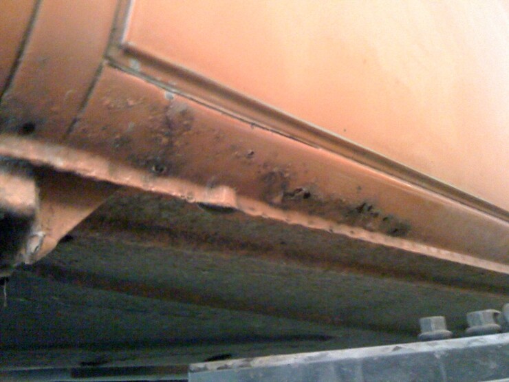

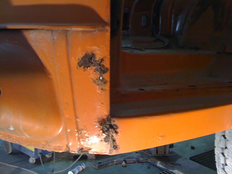

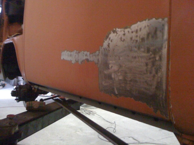

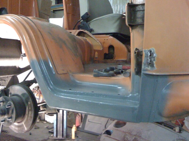

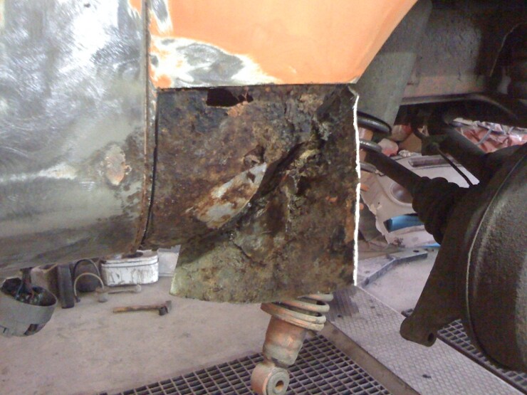

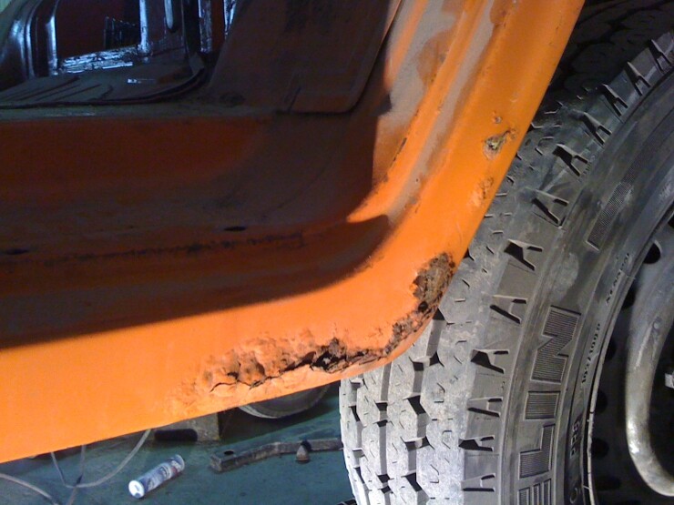

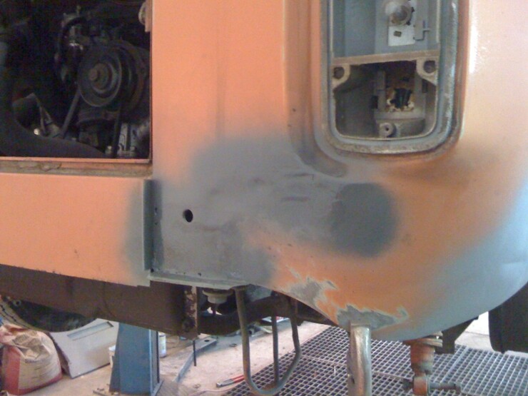

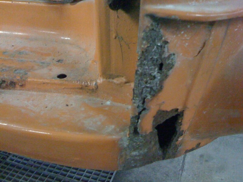

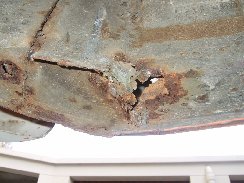

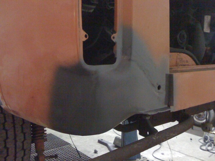

Alors voici quelques détails des travaux de carrosserie au niveau des bas de caisse et des passages de roues :
YESSSSS !!!
